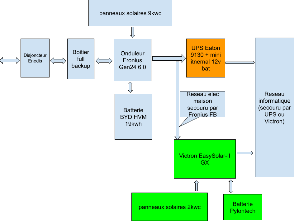

je dispose d’une maison avec une installation solaire basee sur un Fornius Gen24 + 9kwc de panneaux + 19kwh de batteries BYD HVM + boitier full backup, le tout configure en zero injection.
La maison subit regulierement des coupures elec car en bout de ligne.

Je pensais remplacer mon Eaton 9130 par un systeme solaire ! En gros un Victron qui fonctionnerait principalement a l’energie solaire + batterie, mais qui pourrait aussi beneficier du reseau deja protege par le Fronius et sa grosse batterie, afin de m’assurer une stabilite maximum sur le reseau informatique.
En gros je veux remplacer le UPS Eaton 9130 en orange sur le schema ci-dessous par la partie en vert.

1- Y’a t il selon vous un probleme technique a avoir un systeme Victron en cascade derriere un Fronius lui meme configure en zero-injection + full backup?
2- Peut on configurer le Victron pour ne jamais envoyer de puissance sur le reseau maison principal et n’agir que en consommateur sur ce reseau (afin de ne pas perturber le Fronius dans sa gestion du reseau en mode zero-injection)?
3- Me proposez vous une autre solution que Victron pour faire ceci? a la base je voulais faire avec une batterie-solaire type eco-flow ou autre batterie integrant un onduleur mais tant qu’a faire autant partir sur une solution pro qui soit plus perenne, evolutive et puisse me former
4- ll existe plusieurs technologies pour le Victron, soit basees sur du Multiplus 2 en mode decoupage BF, ou du Multi RS solar a decoupage HF. Est-ce que l’une de ces technologies est a privilegier ici?
