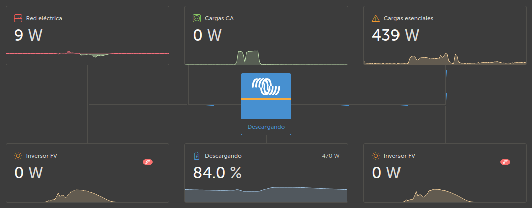

Hola,
Es un sistema ESS con Energy Meter ET112 como contador de red y carga CA no esencial.
En las cargas no esenciales tengo el consumo puntual de un coche eléctrico y en las cargas esenciales tengo el consumo de una vivienda.
Desearía que el consumo de la carga no esencial proviniera de los paneles, que en el caso de baja producción solar, este consumo no esencial se alimente de la red de forma dinámica, sin que la batería se descargue.
¿Es posible realizar esta programación?
Gracias de antemano.

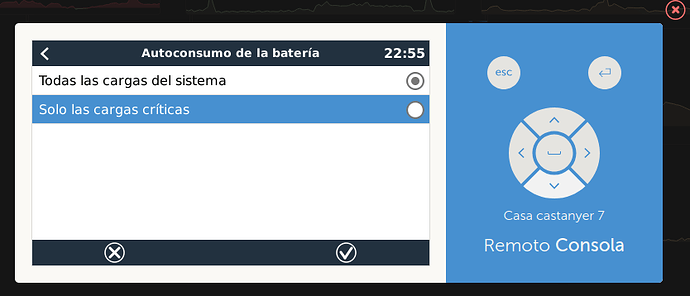

Hola,
Se trata de configurar el Autoconsumo de la Bateria en el apartado ESS en Solo las cargas críticas.
Un saludo.
