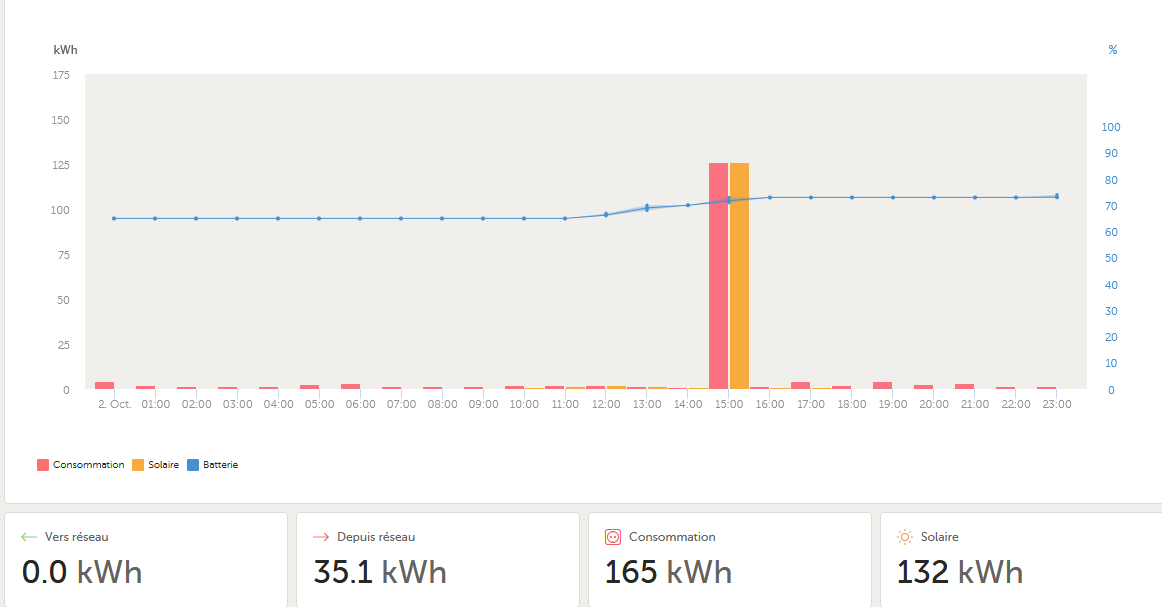

Bug de remonter d'information certain jours
Bonjour
y en a d’autre qui on des délires comme moi ?
comment les corriger ?

peut être bien mais c’est les même valeur qui sont pris dans ma domotique mais j’ai pas de problème

j’ai fait une modif dans mon traitement mqtt visiblement il me faisait un decalage de virgule par moment
vous savez comment on peut modifier les valeur coter VRM ?
non toujours pas il me fait des truc bizzar pourquoi il me mais une conso et la prod solaire identique
la conso est prise par le compteur en direct par rs485

hier j’ai redémarrer le venus du GX et pas eu de délire a voir aujourd’hui et les jours suivant
sinon pour la remonter des info du solaire j’ai 3 micro avec opendtu et 1 onduleur fixe qui est remonter via MQTT

depuis le redémarrage du venus j’ai pas eu de problème pour le moment
on a suivre sa
et le dtu est aussi remonter dans ma domotique et j’ai pas eu le problème
l’ET112 est le seul qui n’est pas dans ma domotique
dans ma domotique j’ai c’est info via 2 compteurs en teleinfo
