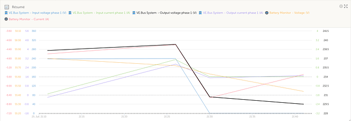

Pas de coupures cette semaine mais une ce soir, à 21:30. Ils avaient augmenté le seuil d’absoprtion des défauts et l’on remis aujourd’hui… Il repassent demain pour tout vérifier.
Voici le relevé VRM (je ne sais pas trop quelles variables il est intéressant de regarder ni si les variations sont la cause ou la conséquence: cela évolue avant la coupure - à 21:26
Ils ont repris toute l’installation coté fournisseur. J’ai attendu un peu, refait des tests et tout va bien. Ce n’était pas mon installation.
