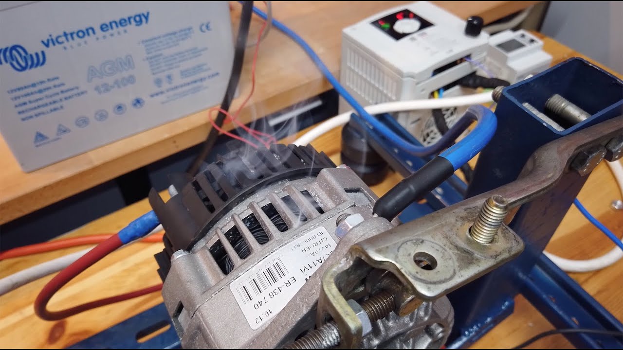

Hatte schon einmal jemand Erfahrung mit einer brennenden Lichtmaschine im WoMo beim Akkuladen? Und wenn ja, wie kann ich das vermeiden? Ich bin gerade beim WoMo umrüsten für/mit PV und das Thema ist mir untergekommen. Ich bin absolut kein Profi, sondern der DIY Bastler am gemeinschaftsprojekt Camper. Danke :wink:
Was willst du alles abschließen, was willst du alles einbauen?
Was für ein Fahrzeug hast du?
ich vermute mal eine Lichtmaschine fängt nur zum brennen an wenn sie überlastet wird.
Die Komponenten müssen schon auf einander abgestimmt sein
Wahrscheinlich spielt @MackY auf das Video an. Aber genaueres kann man erst sagen wenn man @MackY s Plan kennt.

@DirkW ja genau auf das Video dazu bin ich/wir gestoßen.

Ein Kollege und ich haben mal ein paar Messungen gemacht, schon vor Jahren, an ein paar alten und neuen Autos. Kurz zusammengefasst kann ich dir sagen, dass die getesteten Lichtmaschinen auch im Standgas bereits fast locker ca. 0,5kW abgeben konnte. Das sind dann schon ca. ~45A. Dabei wurden die LiMas allerdings recht warm. Das liegt aber hauptsächlich an der niedrigen Drehzahl und somit geringen Kühlleistung. Natürlich dann auch ohne Fahrtwind.
D.h. während der Fahrt sollten 50A gar kein Problem darstellen (wird/kann sich erst nach vielen Jahren mal im Verschleiß auswirken) aber überhitzen wird dabei nichts. Im Standgas würde ich etwas weniger abnehmen, sollte mit Batterien, die auch zwischenpuffern auch kein Problem für größere Verbraucher sein.
