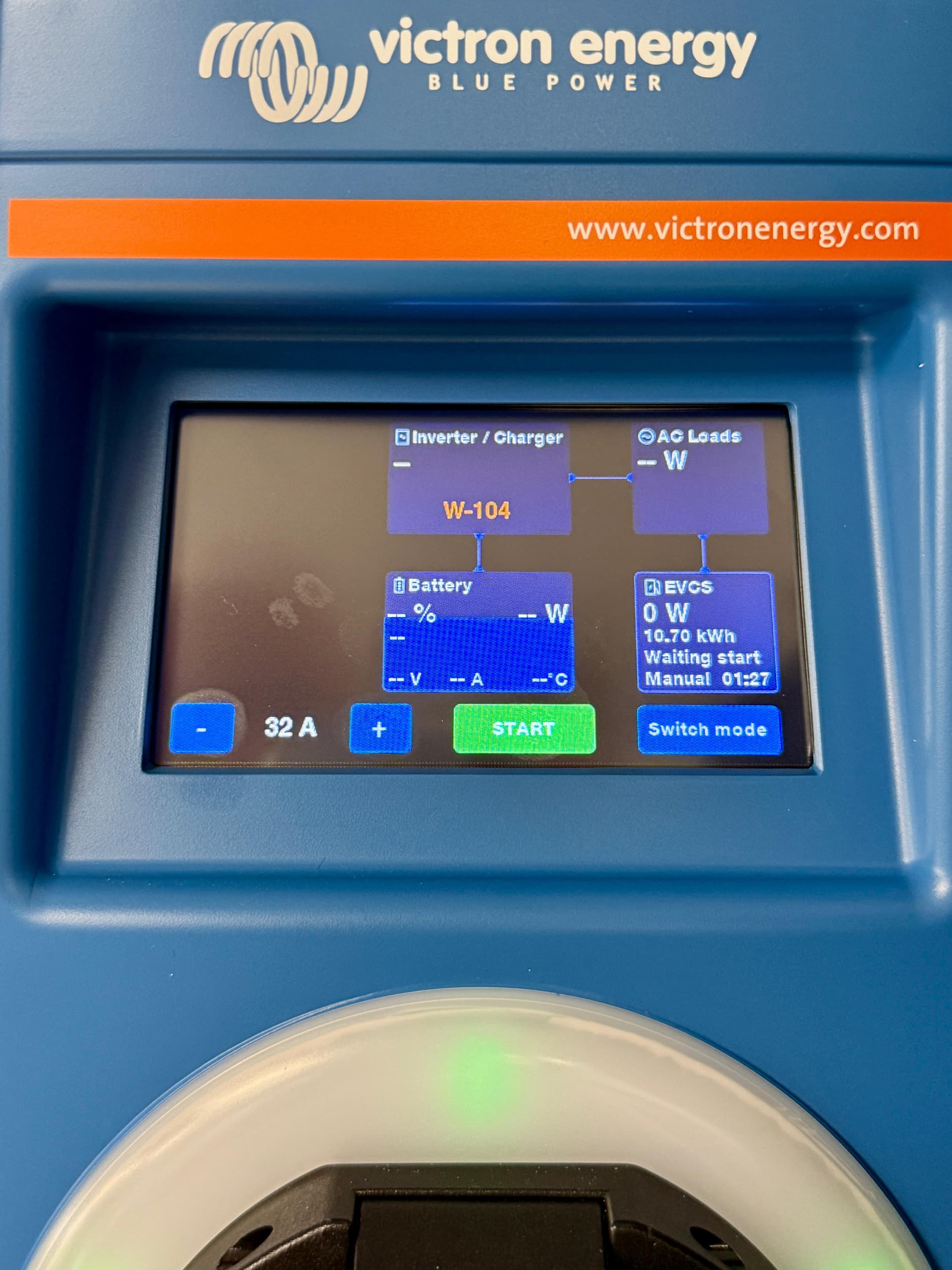

Je rencontre des problèmes de “pertes de connexion” soudaines de la borne EVCS avec ce message

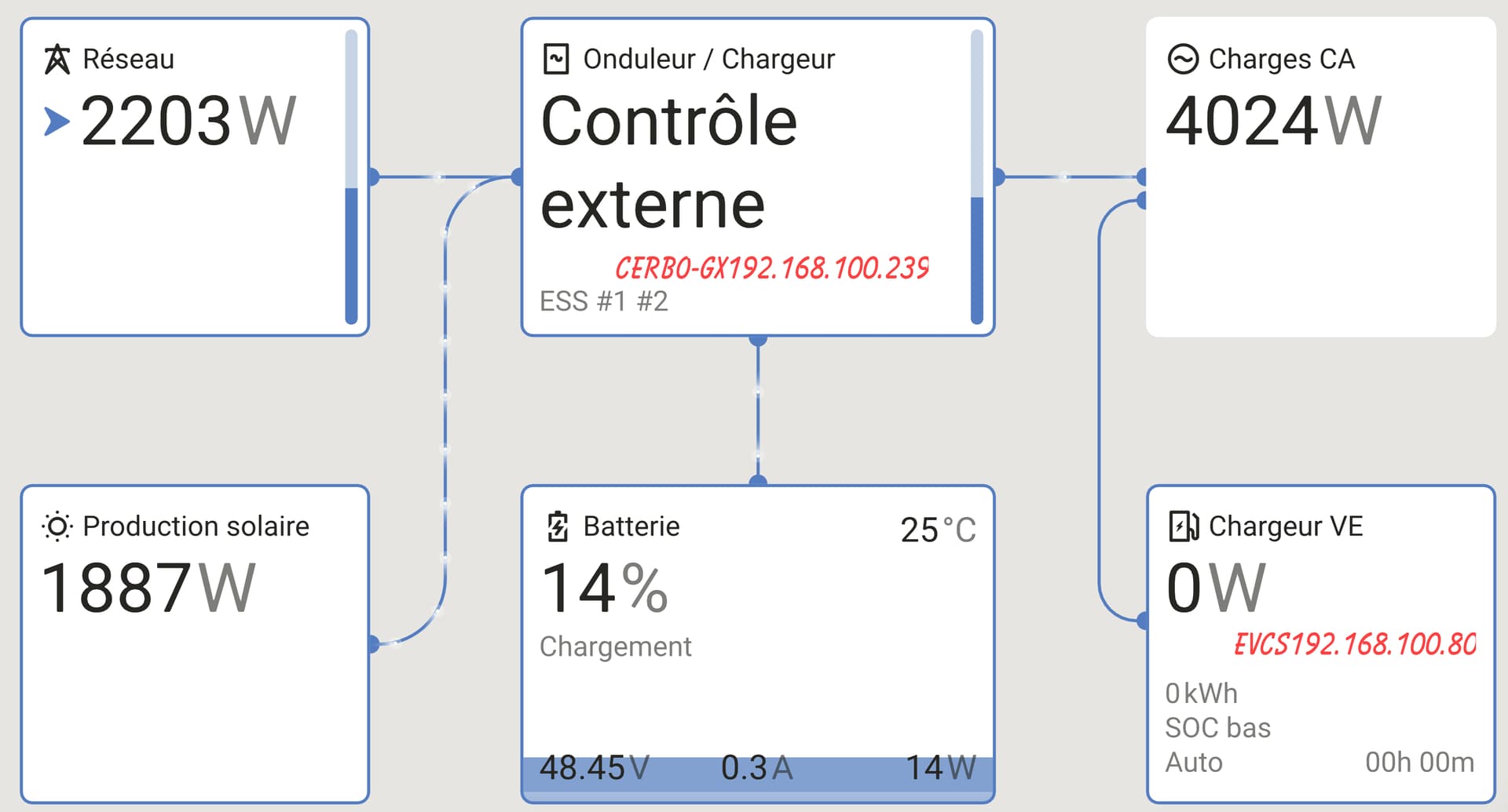

A ce moment là, il ne se passe rien de spécifique sur le système, la borne ne charge pas, il n’y a pas vraiment encore de solaire. Je ne vois aucun évènement dans les logs, aucune chose bizarre dans les courbes du mode “Avancé”…
La borne se déconnecte simplement du Wifi.
Je peux toujours y accéder en Bluetooth avec VictronConnect, mais pas en Wifi depuis le CerboGX, ni en tapant l’adresse IP directement.
La borne ne répond pas au ping sur son adresse. Il faut impérativement effectuer un reboot de la borne, et tout redevient normal (pour un temps)
Quand la connexion a été perdue, j’ai ça sur la borne (plus aucune info)

Les adresses IP sont statiques, et définies manuellement dans le Cerbo (Ethernet) ET dans l’EVCS (Wifi). IL n’y a aucun conflit d’adresses IP.
Le problème était hyper fréquent avec l’ancien FW du Cerbo, mais j’ai tout mis à jour au dernier FW disponible. Ca a été mieux pendant 48h, et paf. re-problème.
La borne en FW2.03 (dernière version) et le Cerbo en FW 3.64 (dernière version au 31/08/2025) . Ma config est ultra basique…
