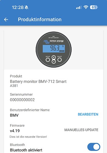

Ich habe einen der ersten BMV 712 mit Seriennummer 2 und er wird nach dem Update von 3.55 auf 3.60 nicht mehr vom Cerbo GX erkannt.
Weder mit dem Originalen Ve.Direct to USB noch mit dem Ve.Direct Anschluss funktioniert es.
BMV ist auf FW 4.19
Ist das ein Problem mit einem „alten“ BMV?

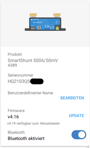

Natürlich sollte der BMV eine Seriennummer haben, ich vermute da einen Fehler beim auslesen.
hallo,
also der bmv 600 und 700 sendet definitiv keine seriennummer. ich habe extra nochmal nachgesehen.

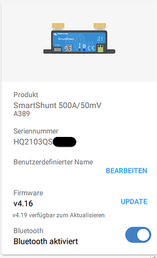

auch der smartshunt liefert keine seriennummer.
wenn die geraete eine seriennummer haetten, waere die zuordnung in der datenbank wesentlich einfacher, wenn mal die schnittstelle geaendert hat.
solange nur einer am system haengt, ist das kein problem, bei mehreren aber schon.

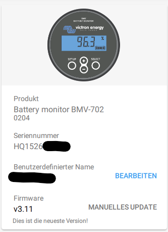

ich habe mal auf dem venus-gx mit einem bmv 700 nachgesehen, da ist eine seriennummer. also kommt man da ueber das vedirect-text-protokoll wohl nicht dran.

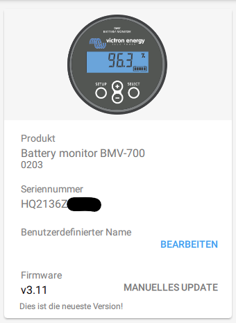

Wie hast du deinen Screenshot oben gemacht?
Lokal über Bluetooth oder via VRM?

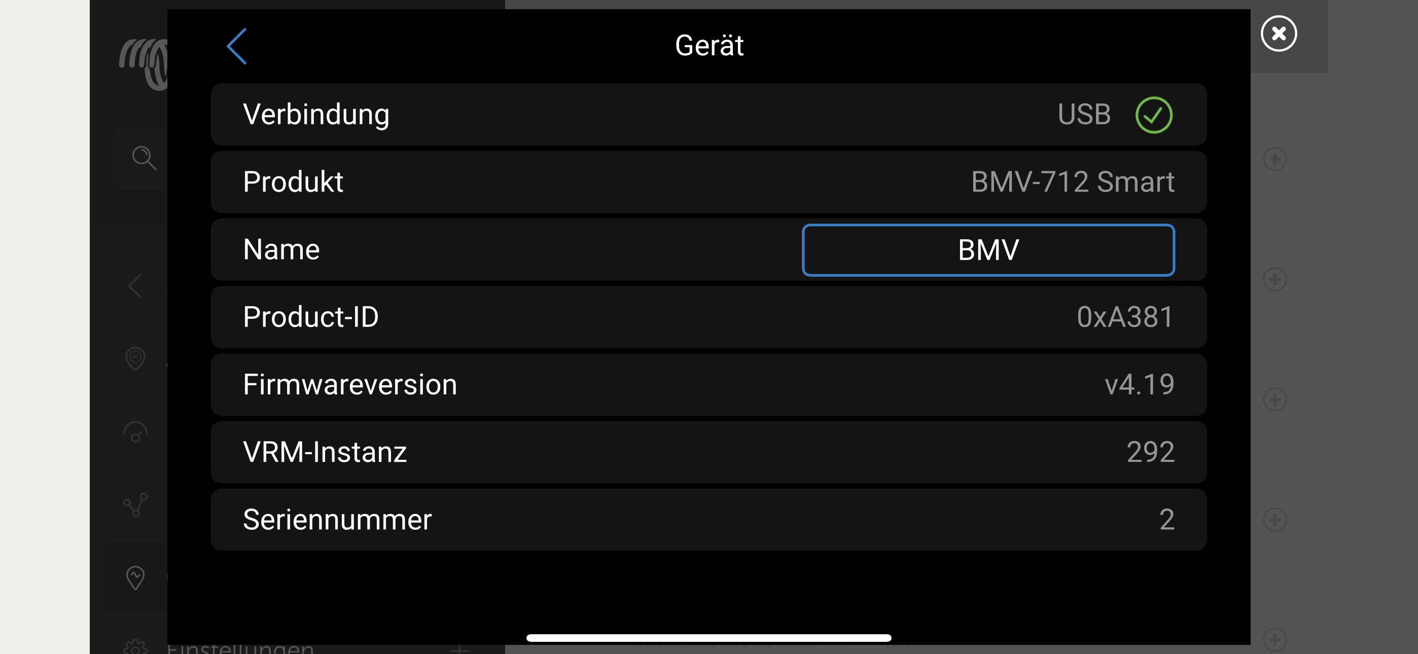

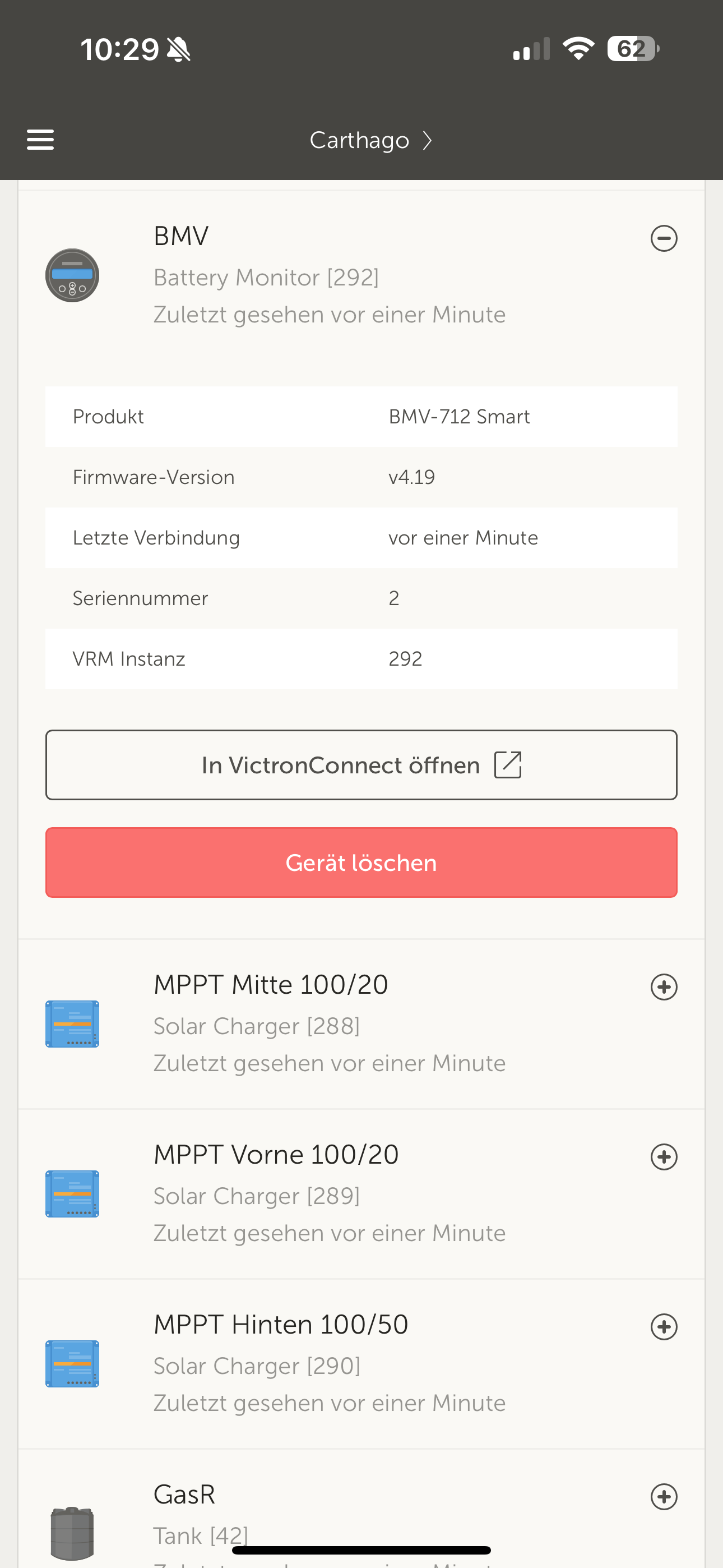

Kannst du auch mal einen Screenshot aus der Geräteliste in VRM und der Remote-Konsole machen?
Also die VictronConnect Entwickler sind auch der Meinung, das die angezeigte SN falsch ist, es ist aber unklar, ob das einen Einfluss auf dein Problem haben könnte.
Hier könntest du dich bitte mal lokal per Bluetooth mit dem BMV verbinden und noch mal dort nach der SN schauen, dann aus dem Gerät raus, einen Servicereport erstellen und diesen hier anhängen.
  1. Ja
  2. Bluetooth
  3. siehe Bilder
  4. Aha

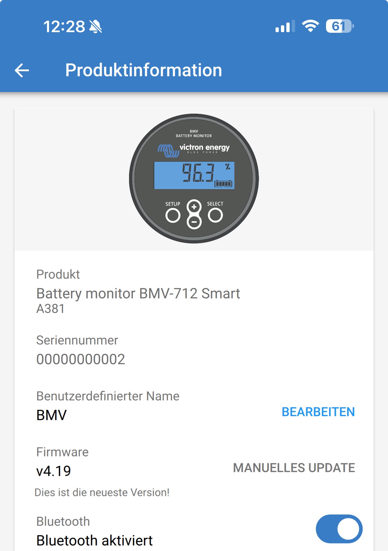

  5. Siehe erstes Bild bei Themenstart, aber habe es nochmals angefügt.

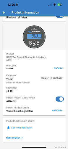

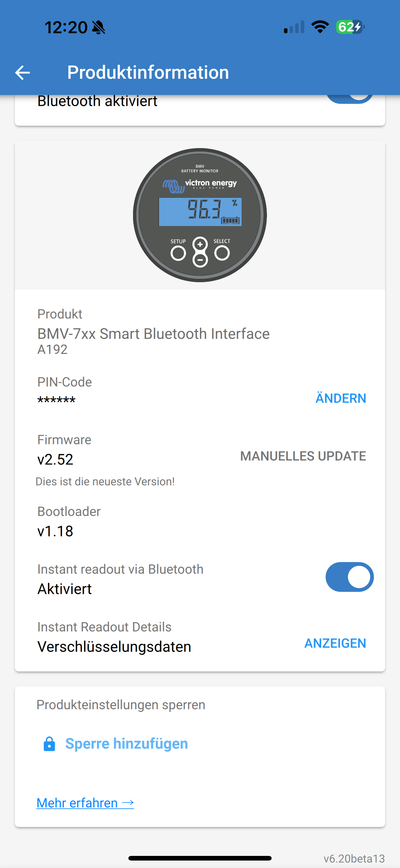

You added a picture of VictronConnect showing the serial number of the BMV. Can you also make a screen shot of that screen while you swiped the BMV info up? There should be information underneath that shows information of the internal bluetooth dongle. I am curious what it shows there. And the service report would indeed be helpfull.
