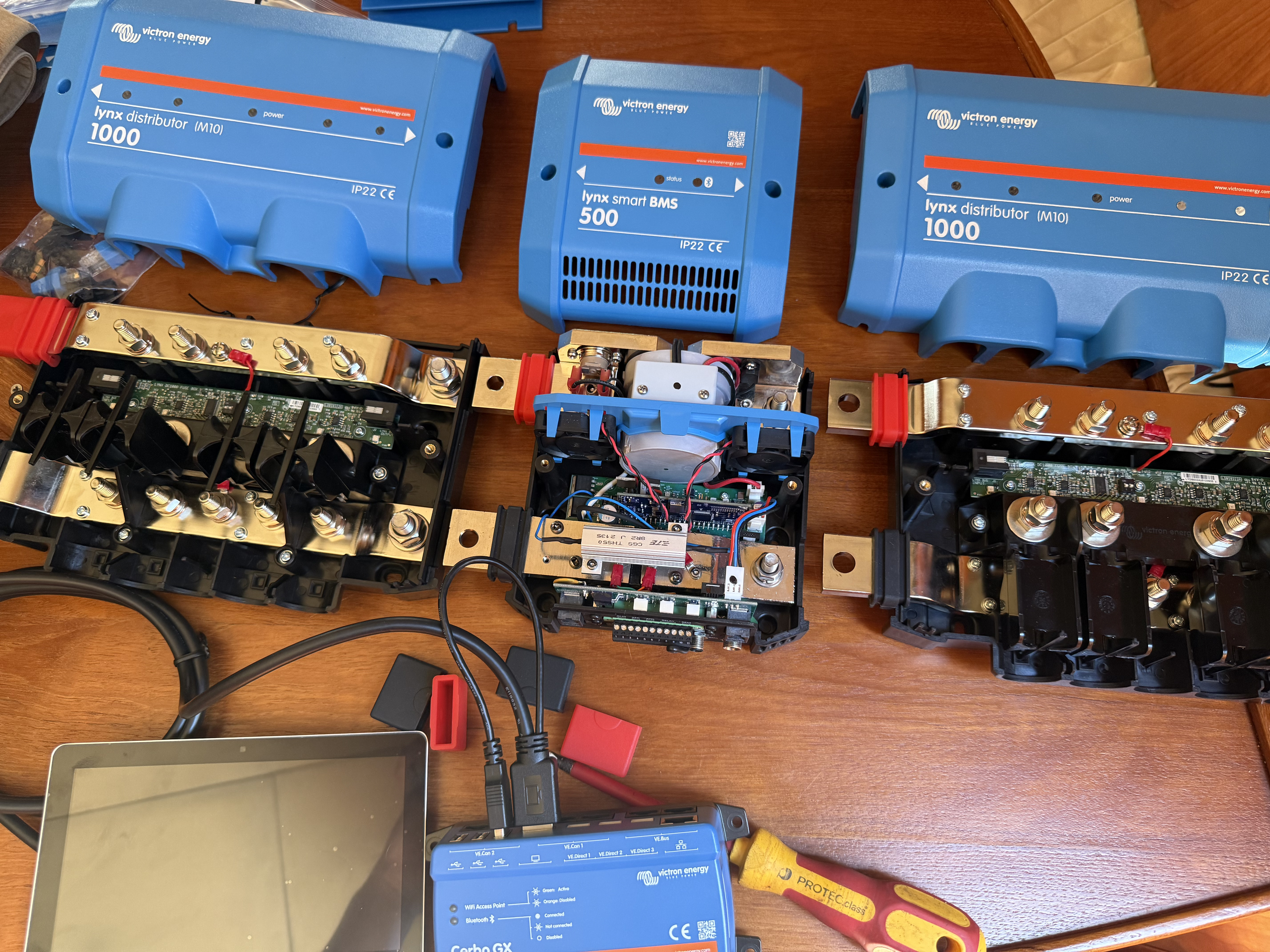

Ich sitze aktuell an einem Boot und habe offensichtlich falsche Teile bestellt.
Vor mir liegen 2 LYNX Distributer 1000 und eine LYNX Smart BMS 500
Die Distributer sind M10 und die BMS M8.
Frage: kann ich die BMS aufbohren auf M10? Das 500A Schütz reicht völlig aus. Ich benötige keine 1000A und die 500A BMS gibt es nicht als M10 nur für NG Batterien die ich nicht habe.
Für Hilfe wäre ich Dankbar
Liebe Grüße Marco
Prinzipiell kann man das aufbohren. Es handelt sich um verzinntes Kupfer.
Aber:
  • vermutlich fliegen dann Teile der Verzinnung weg
  • es gibt jede Menge Metallspäne beim Bohren, die Du nicht im BMS haben willst. Du musst also das BMS komplett zerlegen und die einzelnen Metallteile separat aufbohren
  • auch die Vibrationen beim Bohren wären nicht gut für das BMS, also auch deswegen komplette Zerlegung notwendig
  • eigentlich gehört das dann auch auf der rechten Seite aufgebohrt und mit M10 versehen
In Anbetracht des Aufwands: Ich würde die beiden Distributor zurück schicken und lieber M8 Versionen dafür kaufen. An dem BMS möchte ich nicht fummeln.
hallo,
warum benutzt du nicht einfach m8 schrauben aus messing.
tschuess
Also ICH hätte kein problem damit das 8er Loch aufzubohren.
Das reinfallen von Spänen kann man ja auch recht einfach verhindern, in dem man den Deckel drauf macht und das Gerät zusätzlich danach auch noch mal mit Druckluft durch pusten.
Auf der anderen Seite mit den 8er Bolzen im 10er Loch sehe ICH auch kein Problem, würde nur evtl. einen größere U-Scheibe nehmen.
