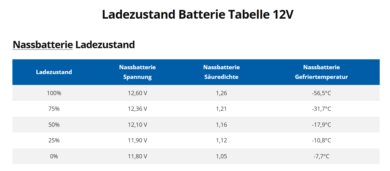

Das kommt eben auf den Gefrierpunkt der Säure bei 50% Entladung an. Da konnte ich auf die Schnelle leider keine Infos finden.

Quelle: https://www.batterie-industrie-germany.de/blogs/blog-by-big/ladezustand-batterie-12v
Danke dafür. Passt ja tatsächlich ganz genau. Und für den OP: damit kann man die maximale Entladung des Bleiakkus sogar genau an eventuell noch tiefere Temperaturen anpassen.
Allerdings: wegen der extrem hohen Zyklenfestigkeit von Lithium-Titanat-Akkus dürften sich deren erhebliche Mehrkosten gegenüber Bleibatterien oder anderen frosttauglichen Akkus doch recht schnell amortisieren.
