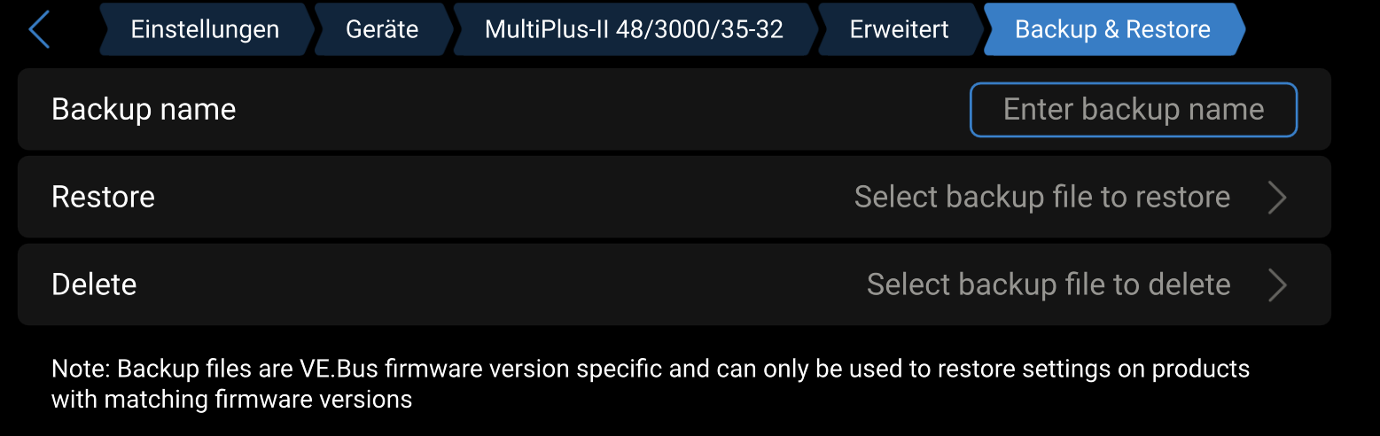

Einen Test wäre auch wert ob man mit der neuen Backup & Restore Funktion in Venus OS das jeweils passende Konfig File im Bedarfsfall hochladen könnte, sprich mal mit und mal ohne ESS Assistent.
Hab ich aber auch noch nicht getestet…

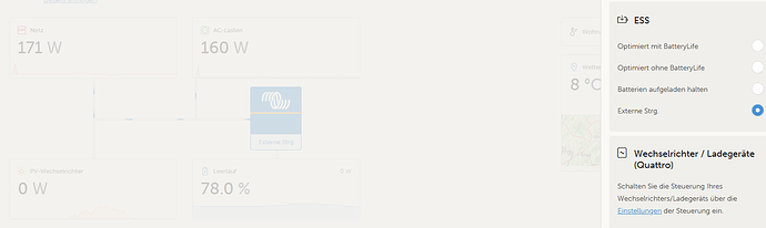

Auf externe Steuerung leitet der Mp nur durch und lädt die Akkus nicht. Darauf würde oben schon mal hingewiesen….

@d_ferdi Nach deiner Theorie müssten jetzt das Akkus geladen werden, tut es aber nicht, es wird nur durchgeleitet
Externe Steuerung
Die ESS-Steuerungsalgorithmen sind deaktiviert. Verwenden Sie dies bei der Selbstimplementierung eines Regelkreises. Mehr Informationen.
