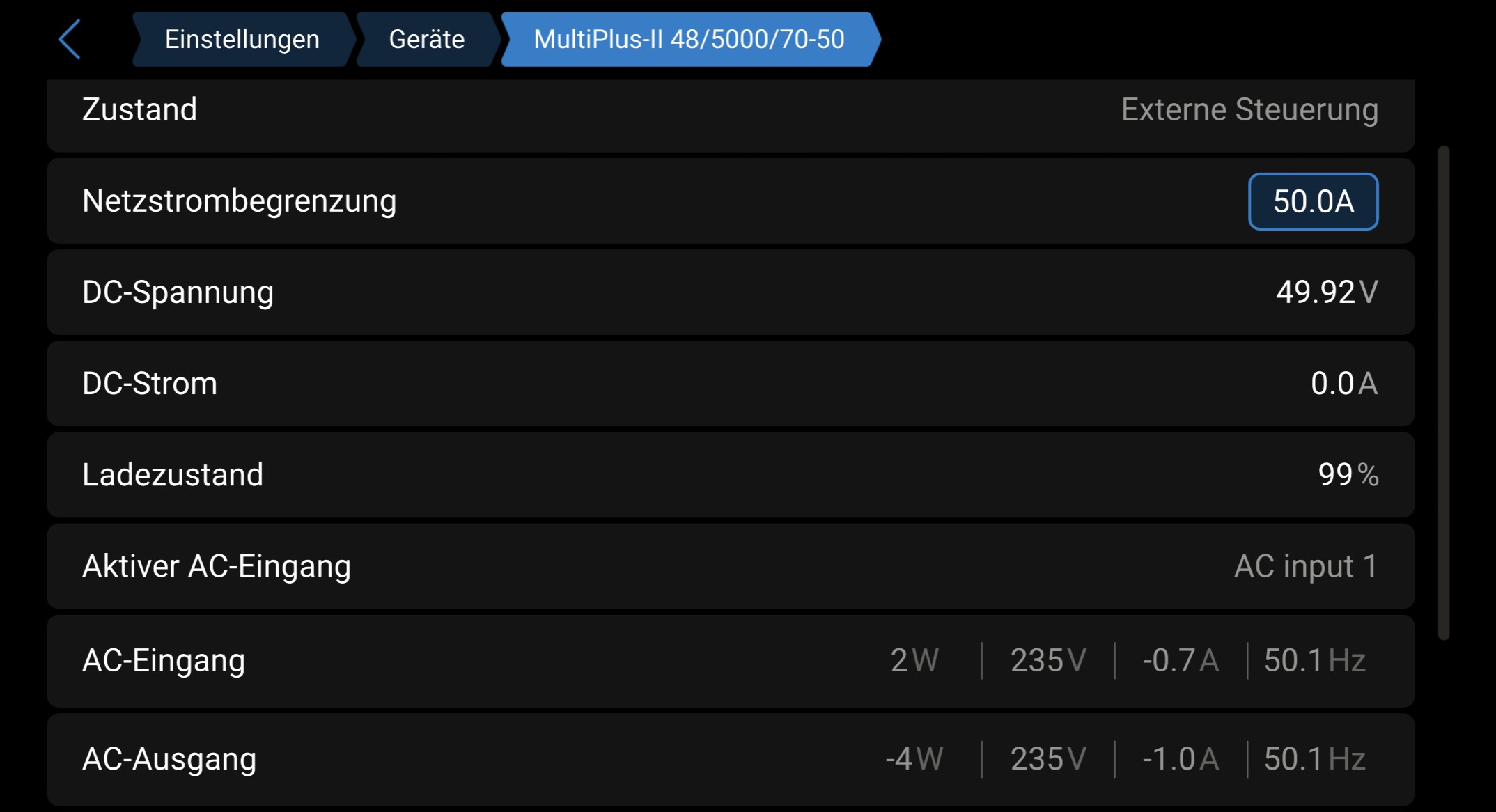

ich habe das Problem das an meinem Multiplus II GX (5000) die Messwerte vom EM24 nicht für das ESS verwendet werden.
Der Zähler misst richtig. Ich habe parallel den Smartmeter von Fronius angeschlossen.
In der Geräteübersicht sehe ich, dass der Multiplus eine Leistung bei Grid von 5 Watt misst, obwohl der Werte bei 300 Watt im EM24 liegt. Dementsprechend startet er auch das Endladen der beiden Pylontechs US5000 nicht.

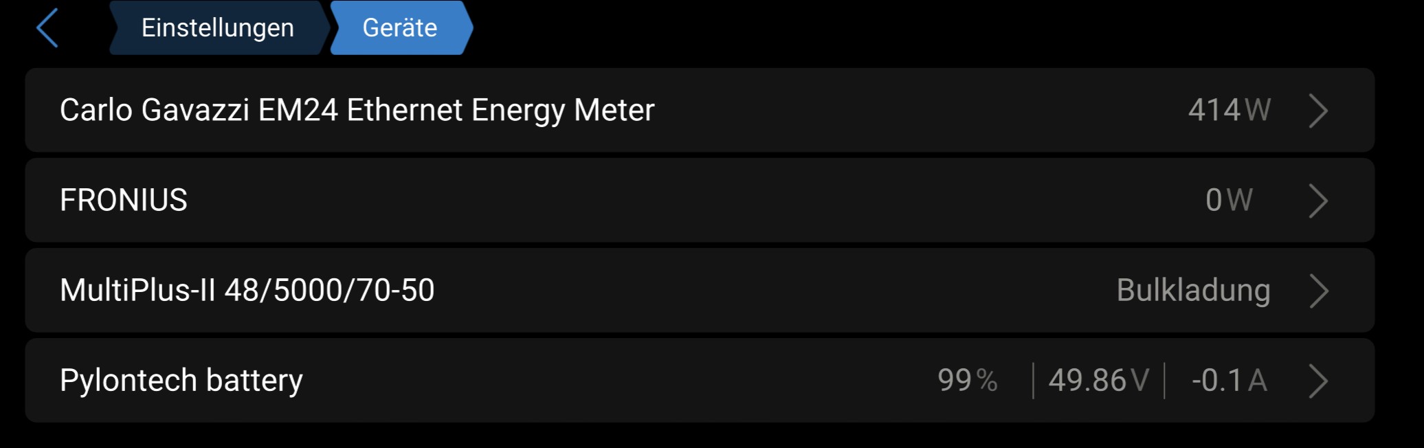

Ja, den Zähler sehe ich bei den Geräten. Der Drehschalter am EM24 steht auf 1.

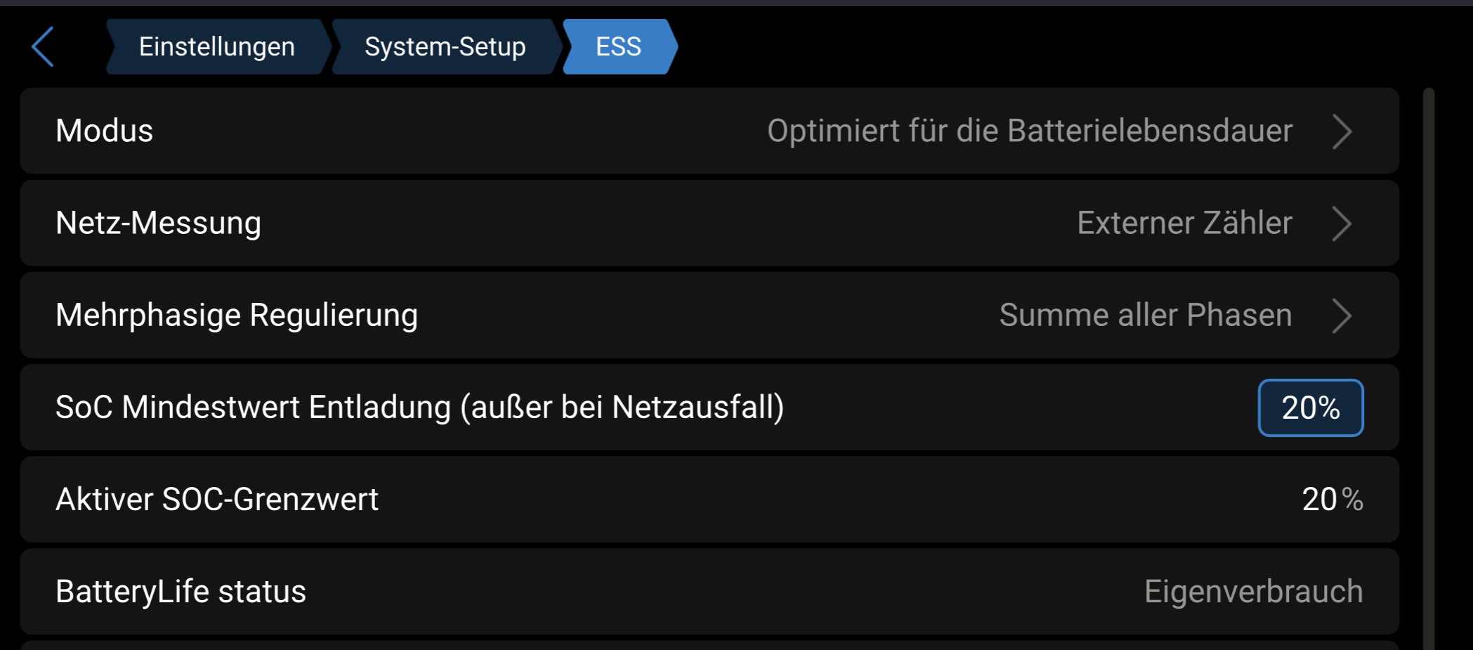

Der Zähler ist als Netzzähler konfiguriert. Beim ESS ist externer Zähler eingetragen und Summe aller Phasen.
ESS habe ich im MP2 eingerichtet.

Muss ja nicht der Zähler das Problem sein…. Die Details der Batterie wären interessant. 99% bei 49,9V ist nicht plausibel. Optimiert für Batterielebensdauer würde ich aus Schalten. Falls die Batterie nach Montage nicht auf 100% geladen wurde würde ich Batterie geladen halten für ein paar Stunden aktivieren.

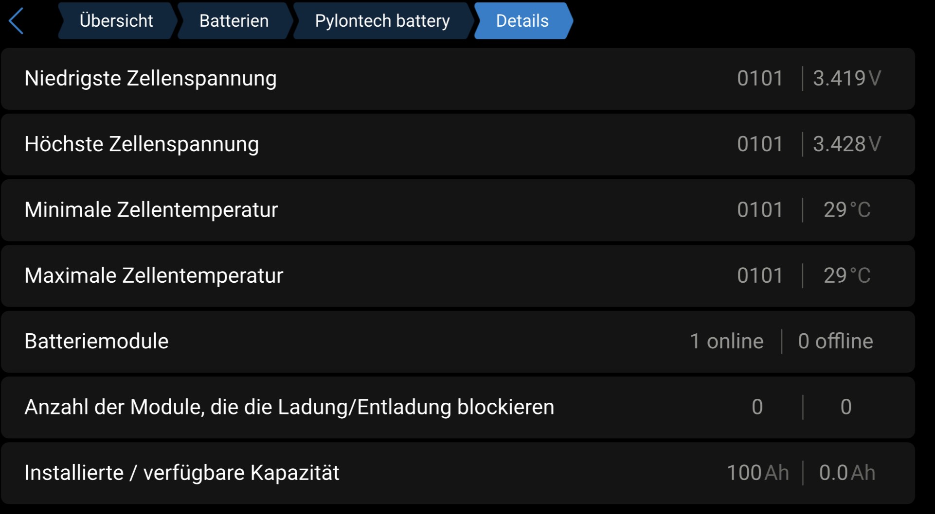

Hier die Details zu Batterie

was mich doch etwas irritiert ist die angabe, dass nur 0 Ah verfuegbar sind. das koennte das problem sein. was steht dann bei den bms-parametern?
mal abgesehen, dass ein 100Ah akku fuer einen mp2 5000 etwas zu klein ist.

Es sollten 2 Batterie Module online sein. Da steht nur 1.
Wie sind die Pylontech den verkabelt?
Das seltsame ist, das scheint normal zu sein….ist bei allen 6 meiner Anlage so. Zumindest im Moment bei Ladung.

Ja, ich hab zwei Pylontechs US5000. Ich habe erstmal eine abgeklemmt. Damit ich hier ein Problem ausschließen kann.
Klemm beide richtig an, so das in der Geräteliste bei Pylontech auch 2 Online 0 Offline angezeigt werden.
Wenn du sie zum ersten Mal DC seitig zusammenklemmst sollten die Spannungen nicht zu weit auseinander liegen.
Bei installierter Kapazität sollte 200Ah stehen für 2 US5000

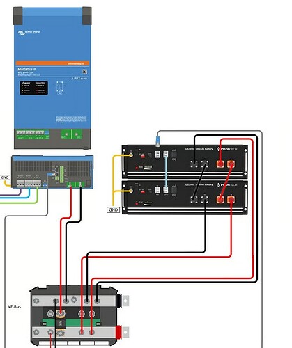

Ich hab die Pylontechs wie folgt angeschlossen.
Die zweite hab ich gerade wieder angeschlossen. Den ESS-Assistenten habe ich in de VE-Config eingerichtet.
Die kurzen DC Brücken zwischen den Batterien sollten raus wenn du beide an die Busbar angeschlossen hast. Immer nur ein Strompfad… sollte hier aber nicht das Problem sein.

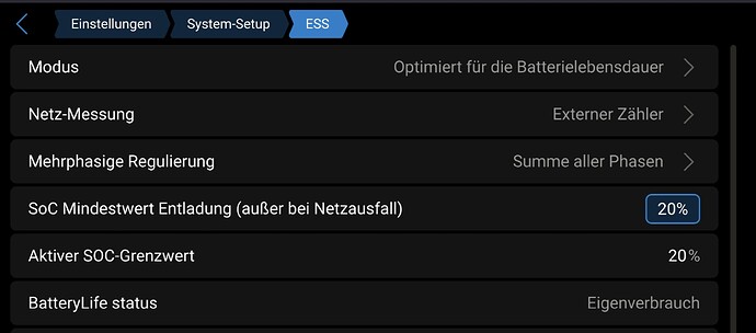

Batterielife ausschalten und auf „geladen halten“ ersteinmal gründlich voll laden.

Batterielife ist auf geladen halten.

Hallo @MFL ,
Du musst an der Masterbatterie das CAN-Bus Kabel anschließen und das Link-Kabel am Master in Link-Port 1 und am Slave in Link-Port 0.
Die Kommunikation der beiden Batterien sollte dann funktionieren, Einstellungen an den DIP-Schaltern sind nicht nötig.
Wenn das klappt, dann lassen sich beide Batterien mit dem roten Knopf am Master ein- und ausschalten.
Wie @dennibu schon sagte…
Da war ich zu langsam - super! :+1:
Ja, so ist es angeschlossen.
Also kann ich die DIP-Schalter bei beiden Batterien auf 0000 lassen?
JA!
