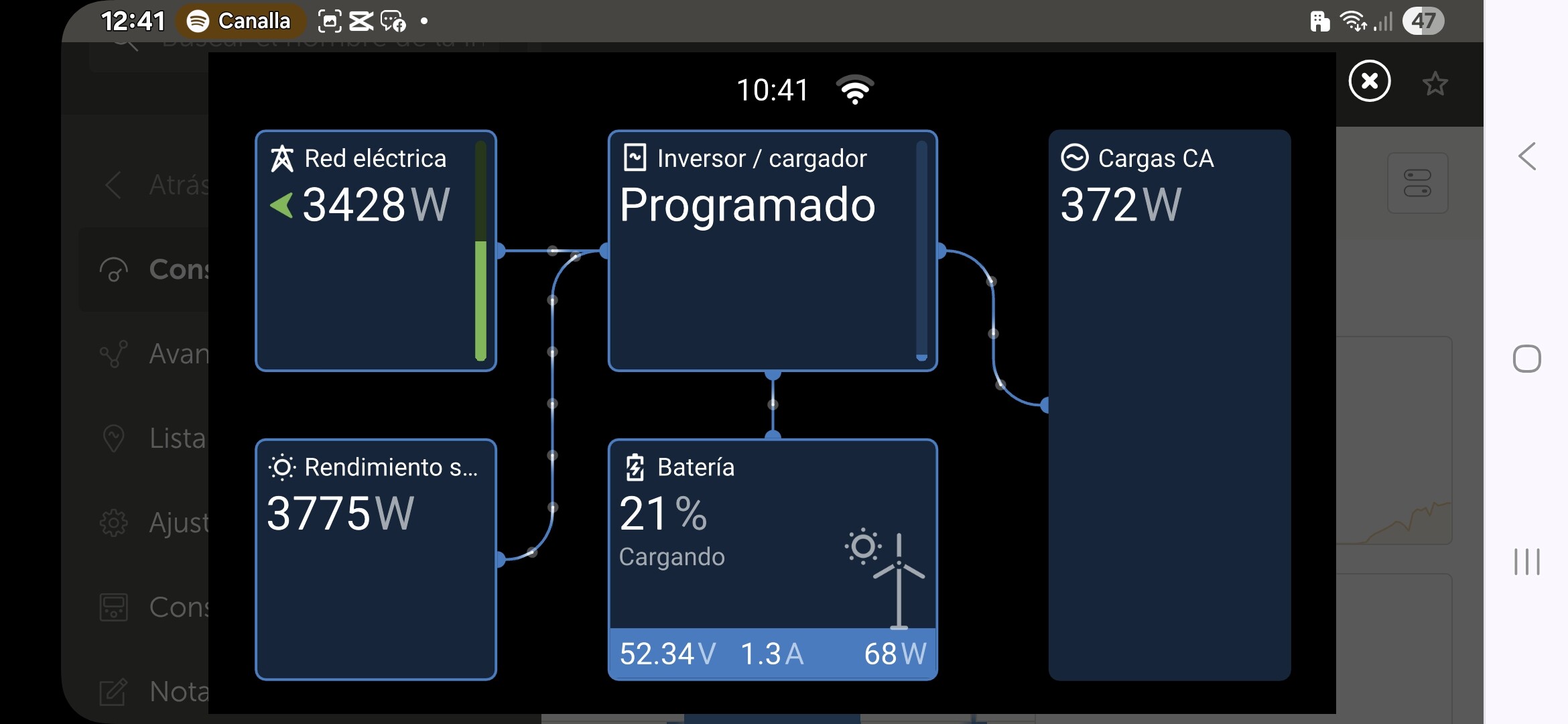

tengo el ess instalado, y en principio casi todo funciona, Es decir, por el dia el consumo lo coje del Solar, si falta coge de la bateria, y si falta lo coge de la red, cuando no hay sol lo coge de la bateria hasta el SOC (30%) y luego de la red electrica.
El problema es que las baterias no se cargan por el dia con el excedente solar, lo inyecta a la red sin cargar la bateria.

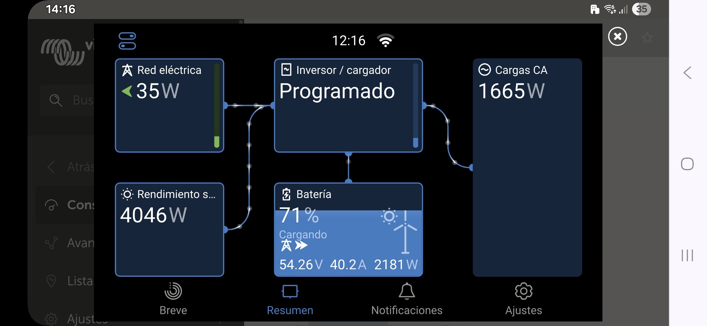

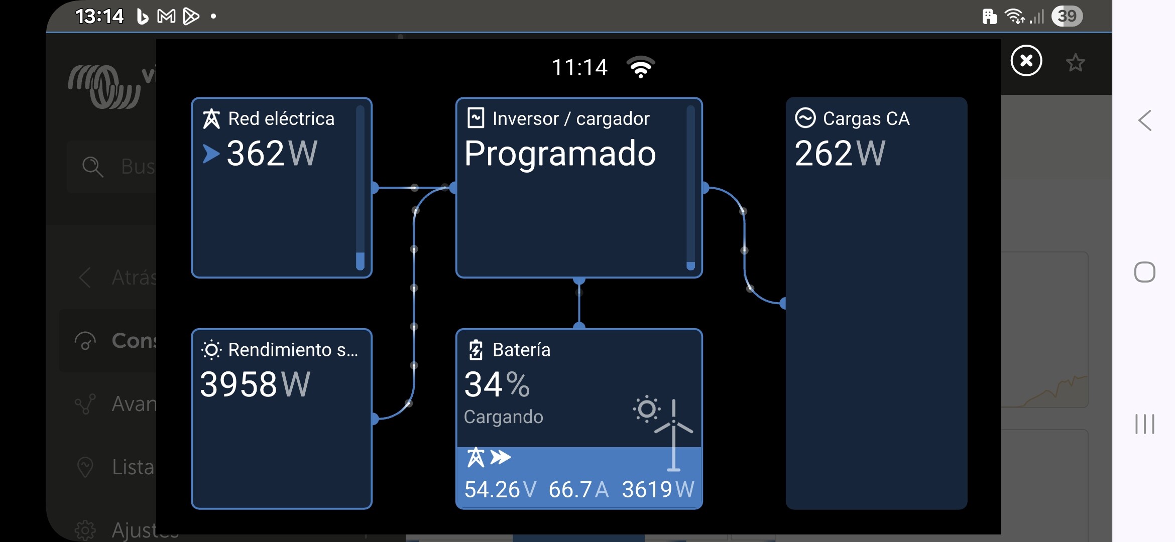

Pero si le digo en la opcion Dispositivo-multiplex- Pulsar para iniciar la carga la bateriar al 100%.
Las baterias se cargan completamente pero cogiendo de Solar + red, y a una intensidad muy alta, y si no hay casi sol, pues todo de la red electrica, por lo que cargo las baterias desde la Red (cosa que no interesa).
cuanto termina la carga 100%, se pone el inversor en modo normal o Programado, y ya no vuelve a cargar de ninguna forma si la bateria baja de carga, ni por el Solar ni por la red.
Hay veces que se pone en carga solar pero a 50w unos segundos y se para.

Ya que: El sistema coge alimentacion de solar y de baterias y de red (por ese orden) mientras haya solar y bateria (hasta el soc minimo 20%), pero ya no se vuelven a cargar al dia siguiente con el excedente solar, solo se cargan si le doy a forzar carga completa (y entonces lo hace con el solar y con la red y a mucha intensidad, muy rapido, consumiendo red.
