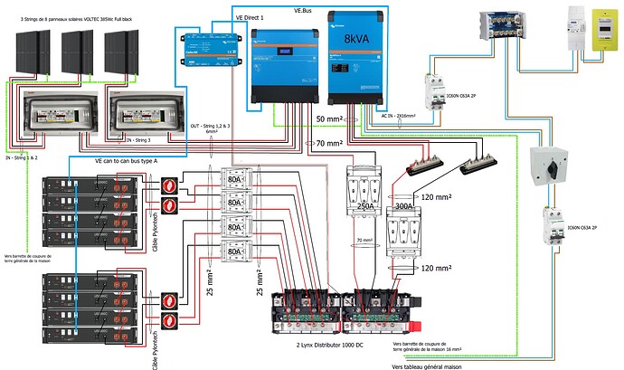

Avis sur mon installation solaire
Je viens d’apporter une nouvelle modification à mon schéma électrique concernant le dimensionnement de la section de câble pour le MultiPlus. Ci-joint le schéma mis à jour.
Pour optimiser les performances et minimiser les pertes, je prévois d’installer les busbars à environ 30 à 40 cm du MultiPlus.
Pouvez-vous me donner vos avis ?
Merci pour vos retour.
Laurent.
le probleme c’est que si pour x raison, il y a un probleme sur un des câbles du multiplus, le 50² pourra potentiellement prendre toutes la puissance ce qui veut dire qu’il faut être sur que le 50² puisse accepter les 300A de la protection.
a part des câble type H01N2 ou équivalent pas sur qu’un 50² puisse tenir cette intensité !
@thierry_cortassa Je te remercie pour ton retour.
Le problème est que je ne parviens pas à identifier une solution alternative tout en respectant les préconisations de Victron.
Aurais-tu une piste ou une solution à me proposer pour m’aider ?
Merci
pensez que victron fait des préconisation de bon sens, mais vous pouvez très bien faire vos note de calcule selon votre réel besoin et surtout selon la norme local !
