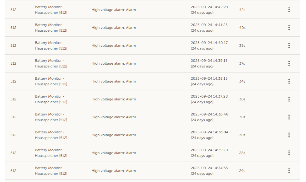

Einer meiner acht US5000 meldet immer wieder HV Alarm, wenn er kurz vor voll ist. Immer dieselbe Zelle, alle anderen sind unauffällig. Im BMS sind aber keine Fehler abgelegt, der schaltet nur einfach die Lade-Mosfets ab und nach ein paar Minuten wieder zu, wenn die Spannung wieder unter 3,6V gefallen ist. Leider ist das Pylontech BMS nicht schlau genug, in dem Fall einfach die angeforderte Ladespannung zu reduzieren, bis der Balancer die Zelle wieder eingefangen hat :frowning:

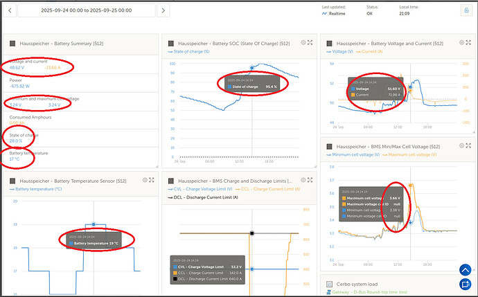

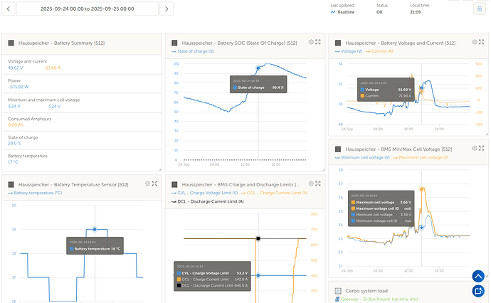

Deine Bilder aus VRM sind eine Zusammenstellung des Tages oder alle vom gleichen Zeitpunkt ?

Das ist der Tag (24. September) mit Mouseover auf dem Zeitpunkt des ersten Auftretens des Alarms (14:34).
52,5V entspricht 3,5V pro Zelle. Die meisten Zellen sind noch bei 3,4V, wenn der Ausreißer die 3,65V überschreitet. Da passiert zwar nichts weiter, da die parallelen Blöcke weiterhin Leistung aufnehmen, aber es nervt eben. Überschußeinspeisung von DC habe ich nicht, die Anlage läuft auf Nulleinspeisung bzw. speist nur den Ertrag des AC Wechselrichters ein, die MPPTs werden bei vollem Akku abgeregelt.

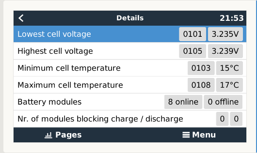

Ja, an sich schon. In der Konsole sind die Werte auch sichtbar, die fehlen nur in VRM:

Oben links ist der aktuelle Zustand des Akkus, das Diagramm wird leider im VRM nicht mit umgeschaltet wenn man sich was in der Vergangenheit anschaut. Wichtig sind hier nur die Diagramme, wo die grauen Kästchen drüber stehen.

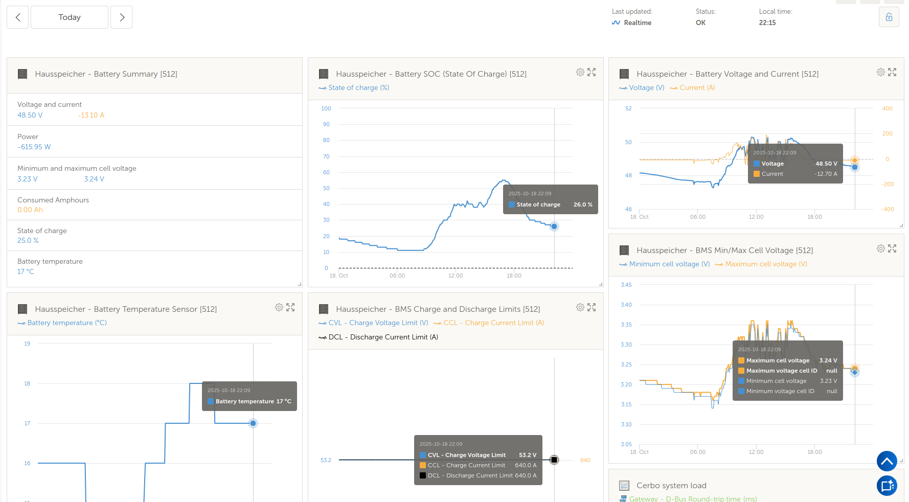

Im Moment sieht das so aus:
