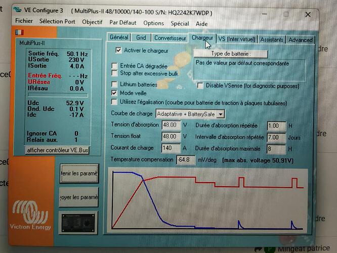

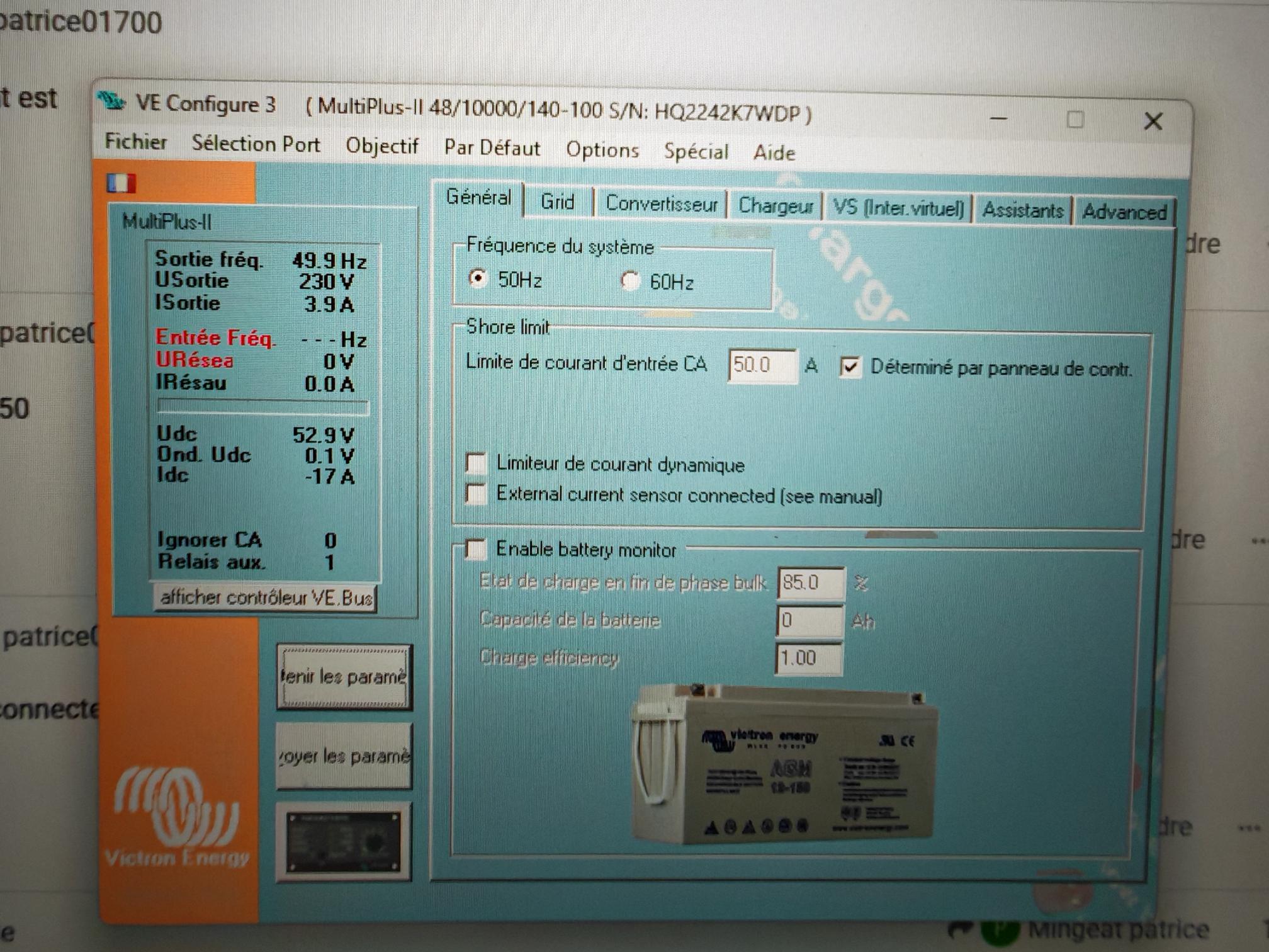

Quelle est la valeur de réglage de la limitation du courant d’entrée CA et du courant de charge CC maximal pour le Multi dans la configuration VE ?

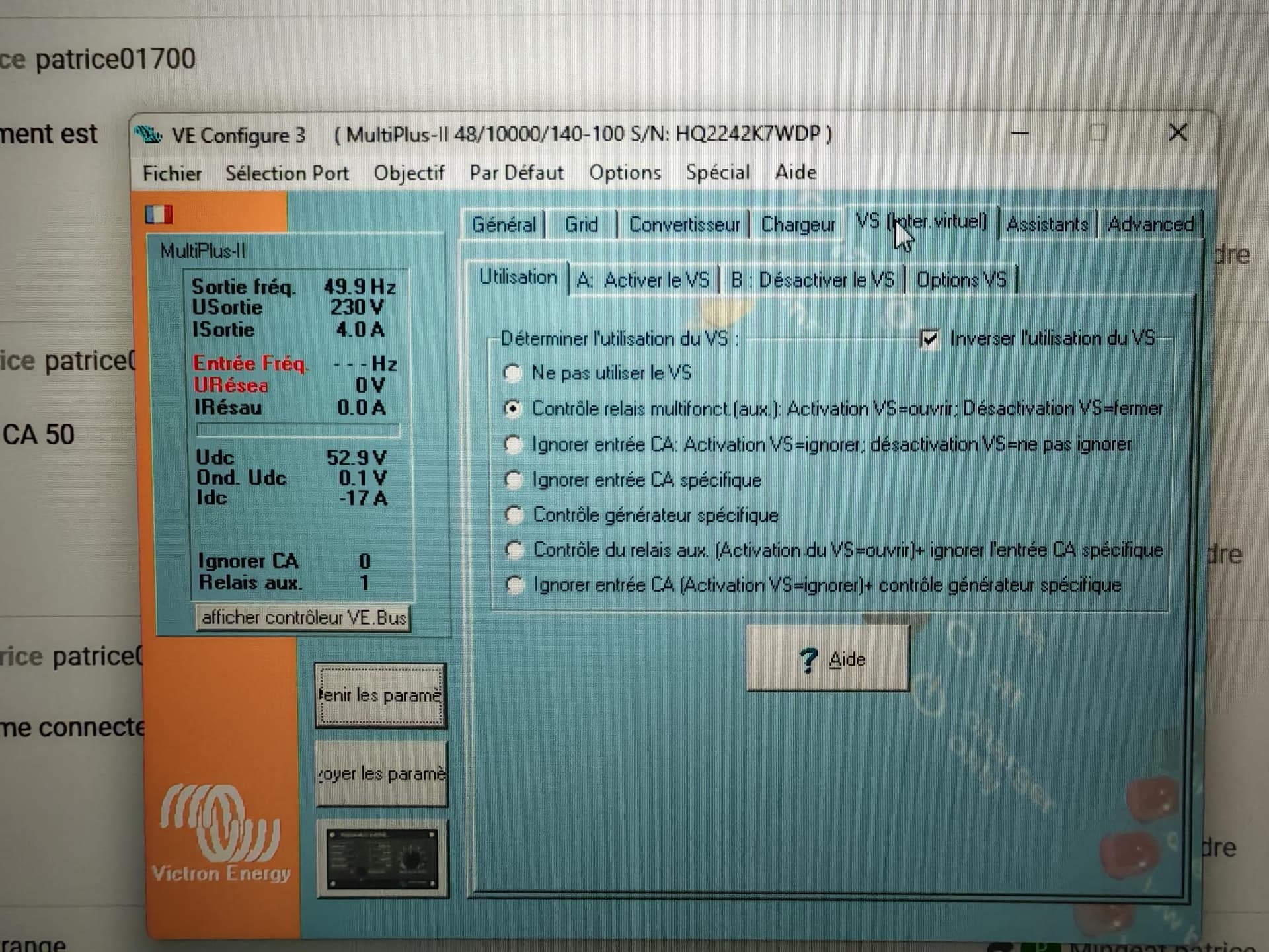

oui j’ai un accès direct et j’ai un MK3 mais quand je connecte mon ordinateur portable sur le boitier l’ordinateur déconne , la souris s’affole et plein de pages s’ouvrent et se fermes , j’ai commander un boitier bluethooth
Êtes-vous en mesure d’accéder à votre installation via VRM et disposez-vous de VE Configure sur votre PC ?
Mais ce n’est pas normal que le PC se mette à fonctionner de manière erratique ?
Le MK3 doit être connecté seul au port Ve Bus… aucun autre système tel qu’un RS 450 ou autre !!!
oui j’ai acces avec VRM
Alors télécharge ta configuration actuelle :
VRM / ton installation / liste des appareils / VE - Configure Configuration à distance … et ouvre ce fichier dans VE Configure … tout cela SANS Mk3.
ça ne fonctionne pas pas moyen d’acceder au fichier , VE Configure me met un message d’erreur
Comment ouvres-tu le fichier APRÈS le téléchargement ? Et quel est le message d’erreur ?
le telechargement est
limite entree CA 50

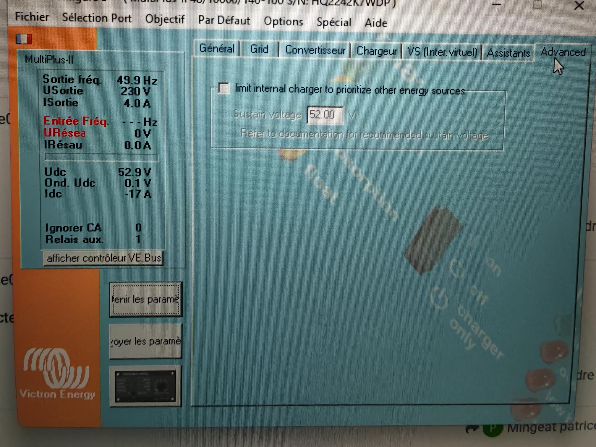

j’ai réussi a me connecter avec le MK3
:clap: :clap:
si je reste trop longtemps branché avec le MK3 mon multiplus 2 s’éteint et coupe le courant chez moi , je suis obliger de l’éteindre et le rallumer avec le bouton dessous
Probablement parce que le RS est encore connecté au bus VE…
Pour tester, limite le courant de charge de la batterie à seulement 70 A et règle le type de batterie sur batterie au lithium…

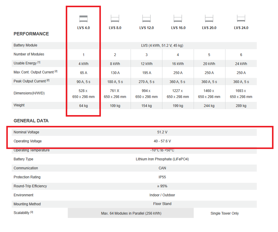

Les tensions doivent être adaptées aux données de BYD. Elles sont trop faibles à 48 V… BYD a une tension nominale de 51,2 V.
Ensuite, enregistre à nouveau et « télécharge » dans le VRM.
Il n’est pas nécessaire de redémarrer le Multi, car les modifications sont minimes.
