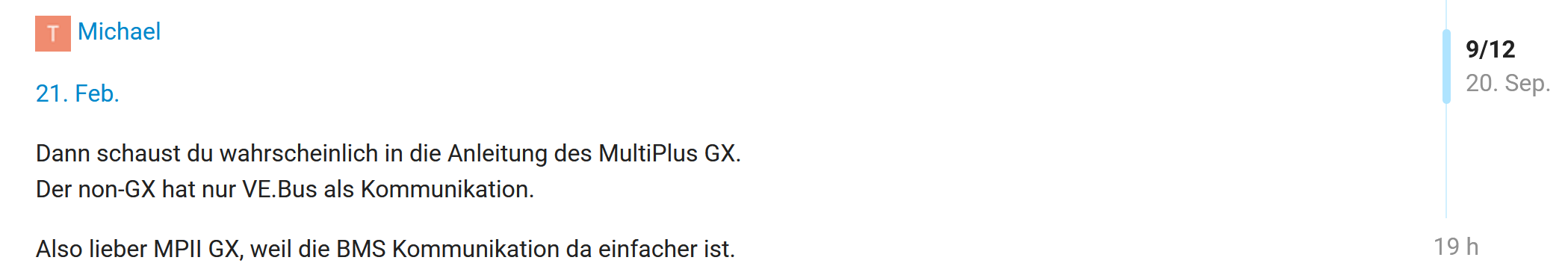

Dann schaust du wahrscheinlich in die Anleitung des MultiPlus GX.
Der non-GX hat nur VE.Bus als Kommunikation.
Also lieber MPII GX, weil die BMS Kommunikation da einfacher ist.

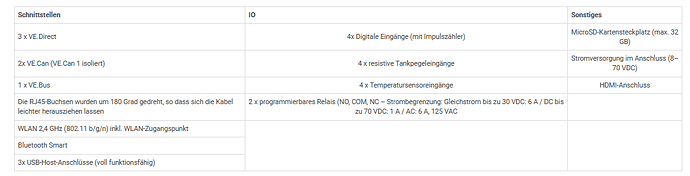

MP2 GX:
Günstigster All in One Einstieg in die baule GX Welt mit ein paar Einschränkungen,
NUR 1 CAN Schnittstelle die für Akkus (BMS) vorgesehen ist
NUR 1x USB und 1x VE.Direkt, braucht man mehr Schnittstellen, dann gibt es auch dafür Lösungen.

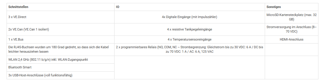

Rechnet man aber die Kosten für einen Pi mit Gehäuse, MK3, 2x Can Bus Adapter, VE. Direct Kabel, etc, und einem guten DC/DC Wandler zusammen, dann kommt man fast bei den Kosten des Cerbo GX raus. Dem Rapi wird nachgesagt, dass er die Speicherkarten früher oder später tot schreibt, weil keine SSD
Cerbo GX
Betriebssicheres Gerät mit allen erdenklichen Anschlüsse die die Victron Welt braucht!
Einfach das Standard Gerät.

Das integrierte GX Gerät hat nur sehr wenige Schnittstellen, so daß du ggf wieder mit Adaptern arbeiten musst, es kommt also darauf an, was du alles anschließen willst (auch zukünftig).
Ich hab auch einen RPi4 am laufen, mittlerweile seit 3 Jahren. Läuft Problemlos, hat auch etwas mehr Rechenpower als der Standard GX.
Sobald du mehr Geräte, als so ein “Standard-SetUp” nutzt, wird es mit den Schnittstellen, selbst am CerboGX, eng.
Und das kommt recht schnell zusammen: 1x Netzzähler, 1x SmartShunt, 1…x MPPTs, BMS, MK3 Interface, … Wenn man dann über einen USB Hub erweitern muss, dann braucht man auch wieder die USB-Adapter.
Also bei “einfachen” System würde ich mittlerweile klar den CerboGX nehmen, aber sobald es vom Standard abweicht muss man ohnehin kreativ werden.
