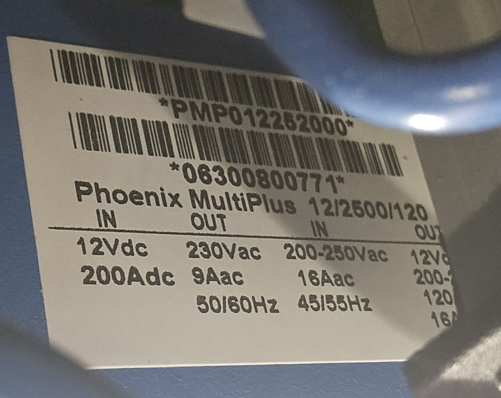

Ich möchte gerne meinen älteren Multiplus 12 2500 120 PMP012252000 mit einem Cerbo GX verbinden.
Mein Multiplus hat jedoch nur EINE RJ45 Buchse.
Laut einer längeren Suche im Web ist es dennoch möglich dieses “Hybridmodel” mittels eines Y-Kabels an dem “Phoenix Multi Control” UND gleichzeitig an einem Cerbo GX zu betreiben.
Kann dies hier jemand bestätigen oder dementieren?
Ich stelle noch die mir verfügbaren Fotos hier mit ein.
Ich danke im Voraus für Eure Mühe.

…oder erkennt man oben am Bildrand die entsprechende Mikrocontroller Nr. beginnend mit 18xxx… und ist es deshalb nicht möglich?

Offiziell sagt die Anleitung, das Geräte mit 18er CPU nicht kompatibel sind.
Mit 18er CPU “spricht” der MultiPlus nicht VE.Bus sondern VE.9bit.

Die Anzahl der RJ45 Buchsen ist da leider kein verlässlicher Anhaltspunkt.
(Wobei ich mir fast sicher bin das 1xRJ45 = VE.9bit = nicht kompatibel bzw 2xRJ45 = 19/20/26/27er CPU = kompatibel)
Zutreffender ist da der 18er Prozessor und der ist eben eindeutig als nicht kompatibel in der Anleitung aufgeführt.
