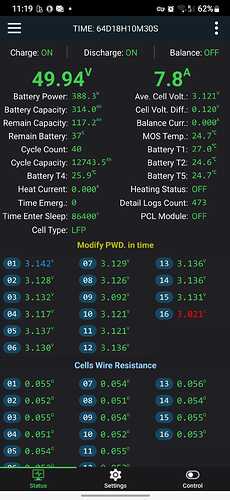

aktuell hab ich grad eine Warnung vom Victron bekommen “Batteriespannung niedrig”. Liegt bei 49,77V. Die 16 Zellen liegen alle knapp beisammen, eine driftet grad ab. Akku entlädt nicht mehr. Siehe Screenshot:
. Sollte ich früher balancen?
bei ca. 50V stoppt die Entladung.
Max. Ladespannung 56,4V

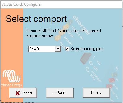

Mach doch bitte einfach mal ein paar Screenshots von deinen VE.config Einstellungen inkl. Zusammenfassung des ESS Assistenten.
ich hab leider kein Kabel.
Wie hast du denn dann die Anlage konfiguriert?
ein Freund hat ein Kabel, den werd ich morgen mal fragen.

120 mV spannungsdifferenz in dem spannungsbereich koennen durchaus 30-40% kapazitaetsdifferenz ausmachen!
ich habe bei mir inzwischen die startspannung fuer den balancer auf 3V und 10 mV differenzspannung eingestellt. im normalen arbeitsbereich werden die 10 mV nur bei hohen stroemen oder groesseren soc-differenzen erreicht, so dass das balancing normalerweise erst bei ueber 3,35V pro zelle startet.
ich hatte naemlich ueber den winter eine erhebliche differenz zwischen den zellen eines akku, so dass er schon sehr frueh abgeschaltet hat.

ich würde mal sagen .. bei 49 V bei einem 16 zellen Akku … da ist der auch schon fast leer …und hat bestimmt keine 40% mehr.

Akku funktioniert nach kompletter Aufladung wieder. Danke für eure Inputs.
