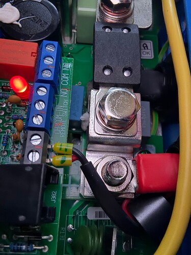

Habe ich, ich messe bei geöffnetem MP Gehäuse innen auf den Klemmen die korrekte Spannung. Auch ohne jede Last zeigt/misst er diese um diese Differenz zu wenig an.
Ich habe jetzt schon den Tipp mit zusätzlichen vsense Kabel bekommen, finde dazu aber nichts im Handbuch und auch keine Klemmen.
Der Verkäufer meint man könne per VE.Configure einen offset einstellen, per VRM finde ich eine solche Einstellung aber nicht. Er meint mit sem MK3 Dongle gäbe es mehr Möglichkeiten. Ist das so? Oder will der mir den Dongle verkaufen?
Ich habe aber nur den Anschluss für den Temperatursensor (schwarz, belegt) und 2xRelais (blau, frei)
hallo,
ich habe auch gerade mal nachgesehen, ich konnte da auch keinen vsense anschluss finden.
dann kannst du leider nichts machen.
tschuess
