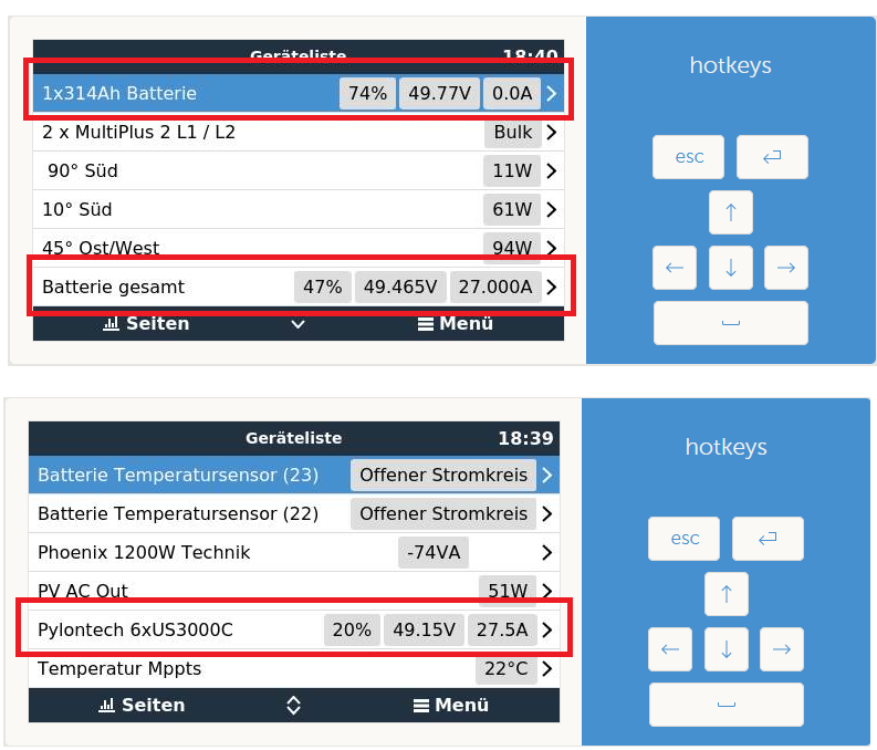

Habe heute mal versucht, meine neue 314Ah Akkubank in mein System einzubinden.
Da das J-K BMS ja über eine VE-CAN Schnittstelle verfügt und der neue Cerbo über 2 der Schnittstellen, laufen jetzt beide Akkus über diese Schnittstelle.
Das Ganze wird mit dem BatteryAggregator zusammengefasst und dann als “Batterymonitor” ausgewählt … es hat zu meiner Verwunderung funktioniert :slight_smile:
Die neue Bank ist noch nicht angeschlossen und kommuniziert im Moment nur.
Der Gesamt SOC wird korrekt berechnet
Nur die Darstellungen in den verschiedenen “Gerätelisten” funktionieren noch nicht ganz …
Im VRM und der neuen GUI V2 fehlt der PylontechAkku komplett.
In der alten GUI V1 funktioniert es komischerweise :wink:
Schlussendlich funktioniert aber die Einbindung von 2 verschiedenen Akkus über die CAN-BUS Schnittstelle ohne Nutzung einer RS485 Lösung …
