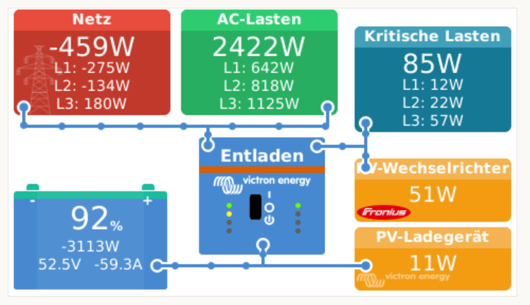

Fronius und Hoymiles funktionieren, laden Akku und speisen bei Überschuss ein. Frequenz am Ausgang ist stabil (ok, keine Last). Und jetzt am Abend speist der Akku das Haus. Das sollte eigentlich so nicht gehen.
Ich hänge mal zwei Bilder an:
Habt Ihr sowas schon mal gesehen? Hat der Elektriker die Anschlüsse vertauscht?

Nicht bewusst. Im VRM hängt er optisch ja auch hinten dran (und geht obwohl er nicht sollte).

Es scheint aber so als wäre der Fronius NICHT am AC out angeschlossen, aber der Cerbo wurde so konfiguriert als wäre er dort angeschlossen.

kurze Rückmeldung. Elektriker war am Freitag da und die Vermutung hat sich bestätigt, Schalter falsch angeschlossen. AC in und AC out waren im ESS-Betrieb hart verdrahtet und so wussten die MP2s nicht wie Frequenz regeln.
Umverdrahtet, alles läuft.
Also doch kein Konfigurationsthema an dieser Stelle.
