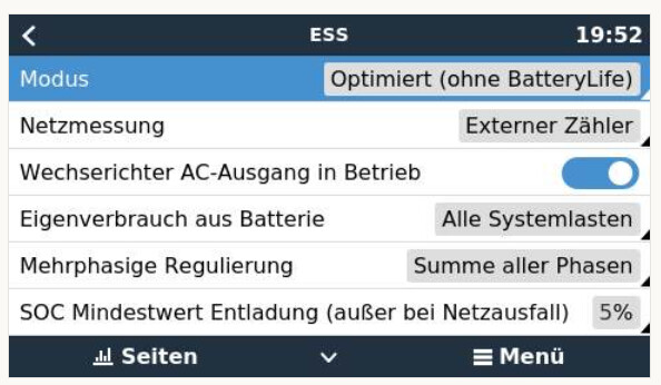

Ich habe gesehen, dass ESS nicht konfiguriert ist, also nochmal die ganze VeConfig Prozedur, Einstellungen nach dem alten Config File geschrieben und hochgeladen, doch noch immer, kein Entladen der Pylontechs.

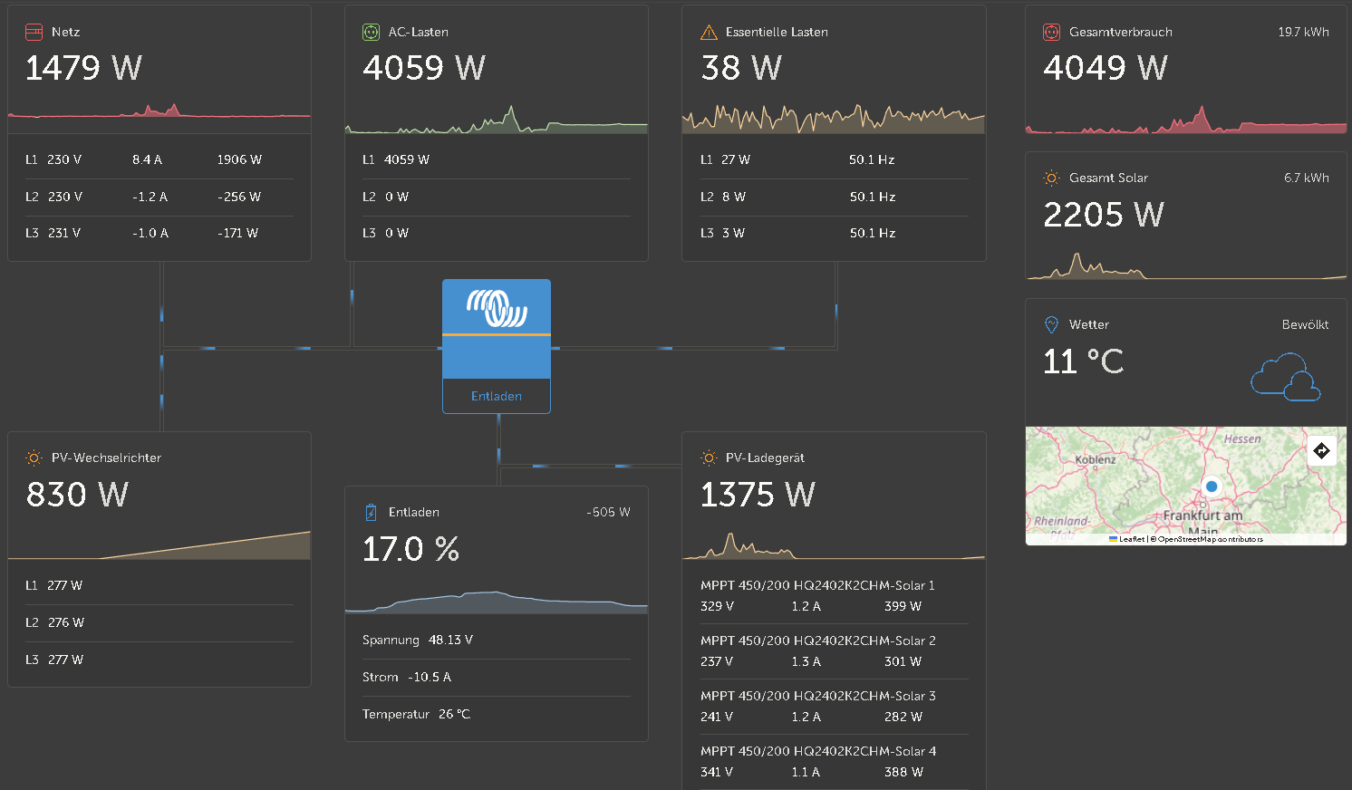

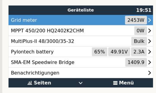

In der Remote Console steht MP2 auf “Ein” aber “Bulk”, obwohl derzeit 4600W aus dem Netz gezogen werden. Ladezusatnd Pylontech 64%
Auch wenn ich auf “Nur Wechselrichter” schalte, kein Entladen.

Hast du alle Einstellungen geprüft und dann nochmals geschaut, das der ESS Assistent richtig installiert ist?
(Einstellungen noch mal herunterladen)
Mach vielleicht mal ein paar Screenshots.
Ja, hatte ich ja geschrieben, dass ich VeConfigure neu durchexerziert habe nach Vorbild des alten Files.

Wenn ich die Max. Ladespannung in DVCC stark herabsetze, entladen sich die Pylontechs.
Also, funktionieren tut es schon, es wird aber nicht geregelt.
Beim Entladen über eine zu geringe Max. Ladespannung arbeitet nur der 1. MP2.
Kann es sein, dass beim Update der beiden anderen MP2 etwas schiefgelaufen ist und nun der Verbund gestört ist?

Ist der ESS Assistent auch auf allen Geräten?
Mach auch mal ein Screenshot der Übersicht.
Ist auch die FW aller anderen Geräte aktuell (auf dem GX hast du noch die alte GUI)?

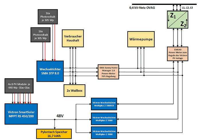

@M_Lange Wie kann denn ESS auf allen Geräten sein? Ich habe doch, wie beschrieben, ein 3-Phasen-Verbund.
Und wie beschrieben, habe ich auf allen Geräten, also MPPT RS und MP2 die neuste FW aufgespielt, in VRM wird zumidest beim MP2 Verbund das gestrige Datum angezeigt.
Hier das Blockschaltbild meiner Anlage(n)

Der ESS Assistent muss auf allen MultiPlus eingerichtet sein.
Im VRM mal noch auf “Details anzeigen” klicken.
Stimmt, man muss ja in VeConfig, alle drei MP2 konfigurieren. Verstehe zwar den Sinn nicht, aber egal.
Auf jeden Fall habe ich alle drei gleich konfiguriert und das file hochgeladen.
Jetzt ist der MPPT RS weg. Finde ich nicht mehr in VRM oder Remote oder Modbus.
So, habe den MPPT letztendlich auch nocht zum Laufen gebracht.
Jetzt läuft wieder alles.
