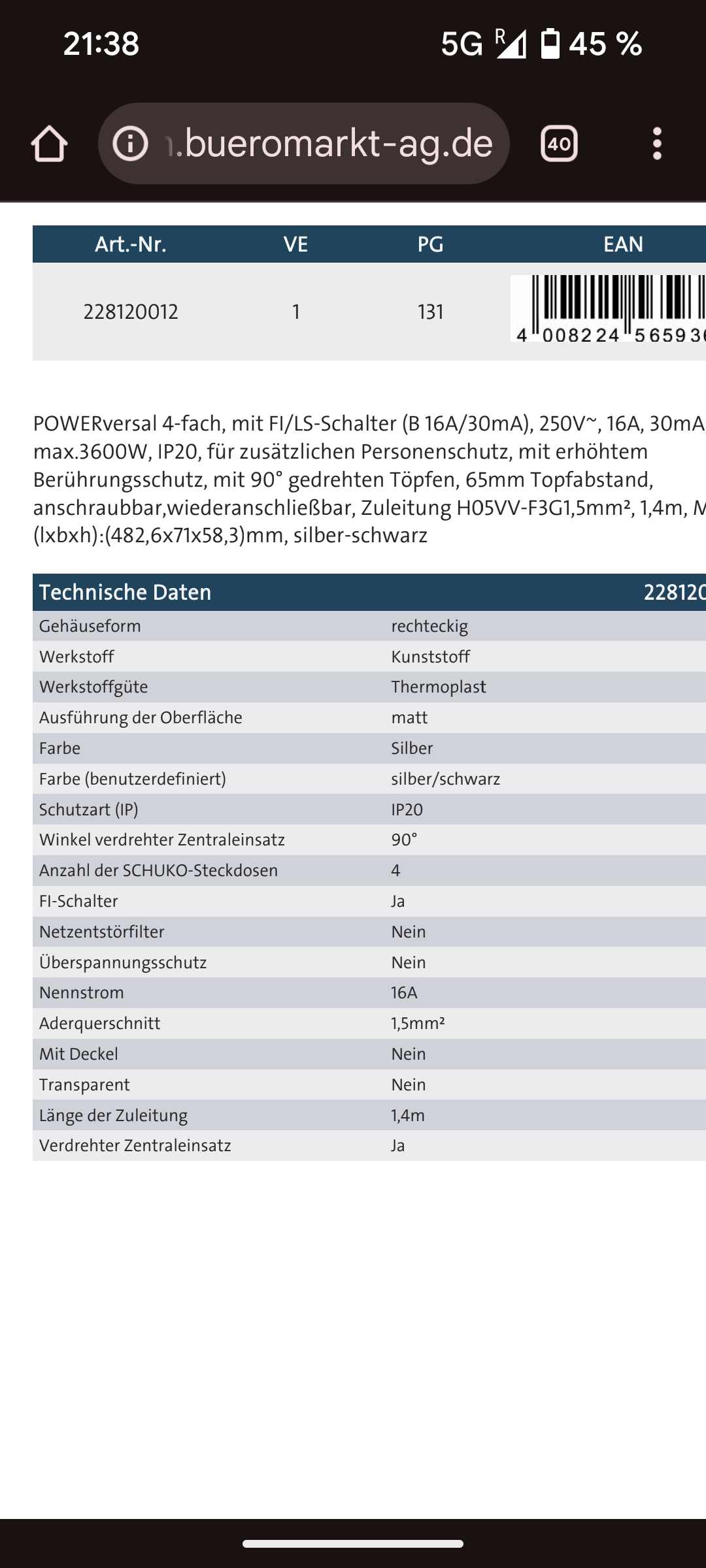

Also wäre die Leiste ja nicht geeignet, da ist eine 16A Sicherung mit drin.
Vielleicht kann man die Sicherung ja wechseln. Sieht aber nicht so aus.
hallo,
das ist ei kombinierter FI/LS. nimm einen einfachen LS und man bekommen auch LS mit 1-6A. da ich keine ahnung habe, was deine geraete als einschaltstrom ziehen, musst da da eventuell ein wenig experimentieren. ein B1 oder C1 sollte fuer ein geraet mit 100W normalerweise aber auch bei einem hoeheren einschaltstrom ausreichen, am besten schaust du dir mal die kennlinie an.
damit der LS sicher ausloest, sollte die ausloesezeit bei 4-5A jedenfalls unter 2 s liegen! ob das dann ein B (schnell) oder C (langsam) LS ist, spielt keine rolle. ich glaube, es gibt auch noch schnellere als B, aber da muesste ich jetzt auch erst nachsehen.
die haben ja die kennungen im laufe der jahre mehrfach geaendert und man kann sich auch nicht alles merken, was man nicht braucht. dafuer gibt es ja listen und tabellen.
ich baue jedenfalls nur B und C LS ein.
tschuess
