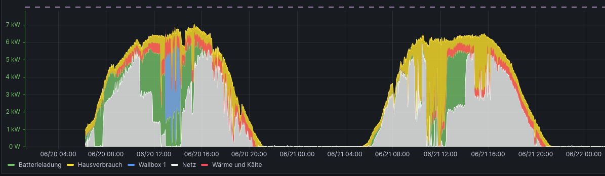

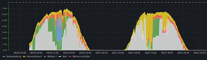

Ich nutze die Vorhersage indem ich täglich um 06:00 Uhr den Wert mit node red ziehe und davon dann pauschal 10% abziehe. Liegt dieser Wert unter dem von mir definierten Schwellwert werden die Akkuparameter (MaxV und MaxA) hoch gestellt, so dass der Akku den solaren Überschuss komplett bis zur Vollladung aufnimmt. Wenn nicht wird das “normale” Akkuprogramm, dass ich in node red zusammengeschustert habe, weiter genutzt. Ich nutze die Prognose also nur 1x täglich, um für diesen Tag eine Entscheidung zu treffen.
Mein Flow:
Kurz zusammen gefasst lade ich den Akku überwiegend in der Mittagszeit, wobei die maximale Ladespannung nur Sonntags erreicht werden darf. Damit hoffe ich meine Anlage möglichst netzdienlich zu betreiben, auch wenn ich davon monetär keine Vorteile habe.
Der 20.06. und 21.06. waren hier die letzten beiden Tage, an denen es ganztägig sonnig war. Daher habe ich sie als Beispiel ausgewählt. Wobei der Hausverbrauch am Vormittag des 21.06. nicht dem Normalfall entspricht.
