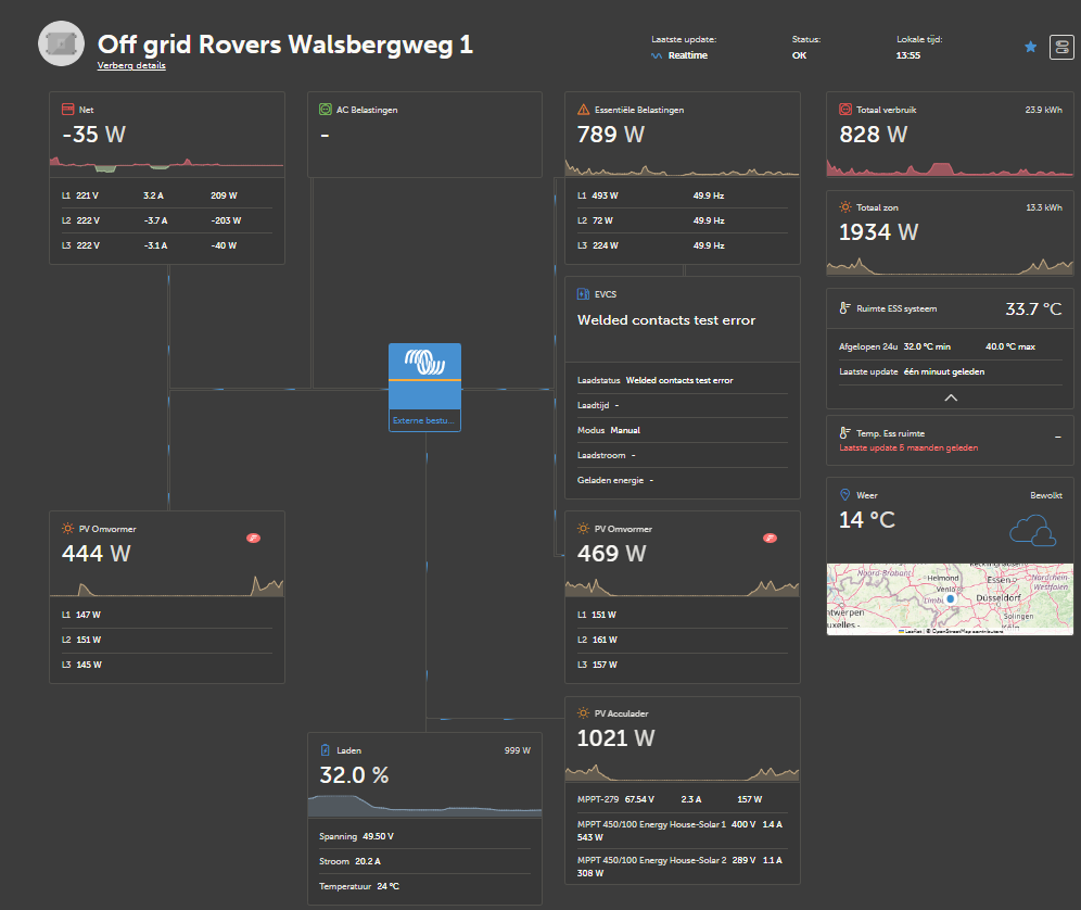

Inmiddels zijn er meer en meer locaties waar zowel Net actief is op AC1 en ook WKK die gelijktijdig als energiebron dienen. Je kunt WKK als aggregaat aanmelden op bijv. Victron vm3-P75-ct. Weergave echter gaat dan niet goed op VRM, Cerbo. Verschijnt wel in VRM bij Aggegaat echter Cerbo snapt niet wat hij met data, stroom moet omdat hij niet bekend is met 2 “stroombronnen” die gelijktijdig kunnen leveren. Hem configureren als PV inverter kan, echter dan verschijnt hij bij PV omvormers, en zal data in VRM weer niet goed weergegeven worden. Tevens raakt DESS van slag als je m nu mee laat doen in energie opwekking.
