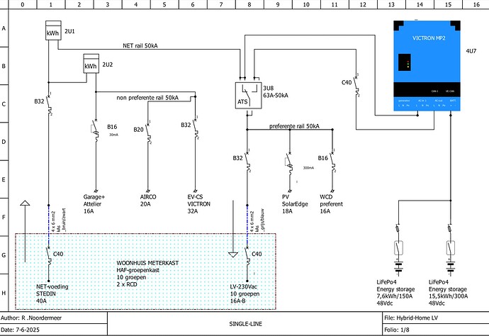

Situatie; 1 fase 5kVA-MP2/CerboGX in 7,6kWh-DESS en de 4kW-SE PV in AC-uitgang geschakeld.

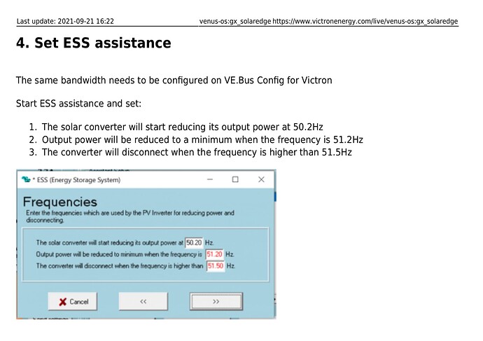

SolarEdge in Sunspec-communicatie en ESS-ondersteuning configuratie
Werkt prima op frekwentie regulering in noodstroombedrijf
Paneel eerst veilig gesteld door uitschakelen netvoeding en montage van nieuwe bedrading voor de VM3P75CT (L1/N configuratie) uitgevoerd
Nog niet ingesteld als nieuwe netmeting en communicatie nog niet op Cerbo aangesloten.
Tijdens werkzaamheden is woonhuis door PV icm batterij gevoed, huisbelasting nam na 15 min af en batterij op 80%, de PV werd teruggeregeld van 3kW+ naar 1,4kW, alles bleef goed in bedrijf, ook batterij werd bijgeladen en ontladen bij piek in belasting.
Na bedraden is de MP2 teruggeschakeld naar het net.
Na net-parallel bleef de PV na 10 minuten nog steeds vast ingesteld begrensd op 1,4kW. Na 30 min. Nog steeds en heb toen de PV uitgeschakeld en weer ingeschakeld, toen regelde de PV weer naar max. 4 kW.
Uiteindelijk de rol van netmeting uit de ET112 vlekkeloos overgezet naar de VM3P75CT en de ET112 de rol als ac-meting gegeven (meet nu het verbruik op nonpreferente groepen)
