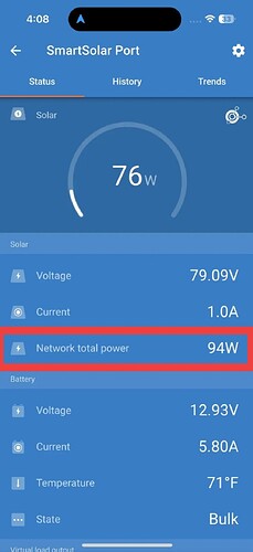

Hier mal ein Regler!
Und wie sieht es bei den anderen aus? Wird aktuell überhaupt etwas produziert?
Kann es im Moment nicht selbst testen, habe auf die schnelle aber diesen Screenshot gefunden, so sollte es aussehen:
https://www.victronenergy.com/upload/documents/VE.Smart_Networking/20723-VE_Smart_Networking-pdf-de.pdf - hier wird es erklärt… Sollte das VE Netzwerk aktiviert sein erscheinen zumindest bei den Bluetooth fähigen Reglern der punkt : Netzwerkgesamtleistung - ob die nachträglich verdongelten das können weiß ich nicht nehme es aber an. - Wenn das VE-Network erstellt ist sieht man es wie in der ANleitung beschrieben - ich sehe das in deinem Bild nicht…
