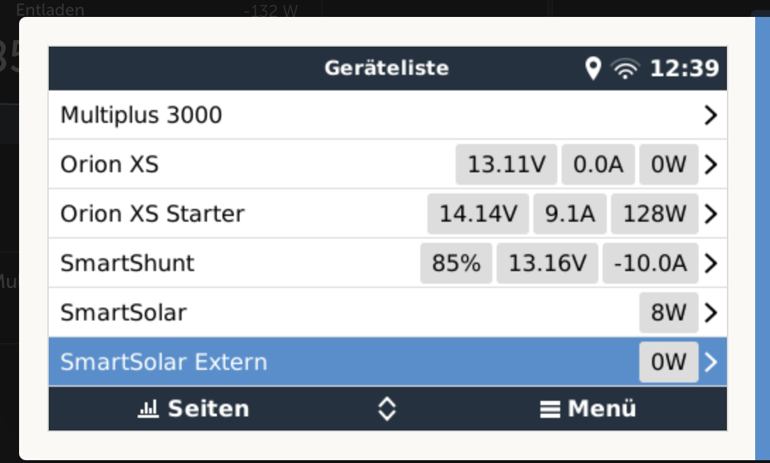

Ich habe in meinem Camper zwei Orion XS verbaut. Einen als Ladebooster und einen als Standby Charger für die Starter Batterie. Beide via VE.Direct an den Cerbo GX und das VRM angeschlossen.
Sie sind so geschaltet, dass immer nur einer der beiden aktiv ist, damit man nicht im Kreis lädt. In der Victron App ist mir in der VRM Ansicht aufgefallen, dass dort beide Orions angezeigt werden, aber die Werte des einen immer wieder bei dem anderen angezeigt werden. Das ist echt merkwürdig. In der neuen GUI wird in der Geräteliste nur ein Orion gefunden. In der klassischen Ansicht sind beide enthalten.
In der Geräteliste im VRM nur einer, in der Software Update Übersicht wieder beide.
