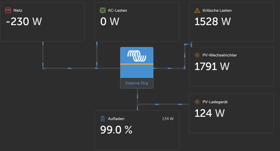

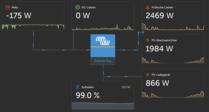

Hatt alles wunderbar als ESS funktioniert, bis Firmware 3.60 auf dem Cerbo installiert wurde. jetzt Regeln die MPPT die Einspeisung ab, wenn die Batterie voll ist.
-DC Einspeisung ist im Menü aktiviert, habe ich kontrolliert.
Mit Rollback auf 3.55 funktioniert es.
Hier zwei Bilder, oben Firmware 3.55 , unten Firmware 3.6

hallo,
probier doch einmal ueber dvcc die ladespannung etwas zu reduzieren.
tschuess

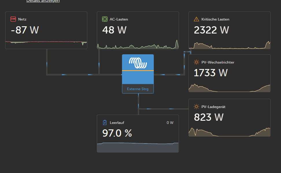

Hallo, danke für den Tipp, habe die Ladespannung auf 51.8 reduziert, und plötzlich funktioniert es. Besten Dank
hallo,
dann ist daran wohl dein bms schuld!
tschuess
