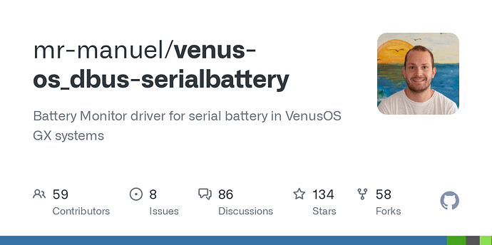

setuphelper und die damit installierten addons waren bei mir nicht das Problem. Und serialbattery wird auf der Konsole installiert. Mein Problem wurde durch Neuinstallation von serialbattery aus dieser Quelle gelöst:
Keine weiteren Eingriffe erforderlich.

Nach einem Update von dbus-serialbattery auf stable Version 1.6.2025xxx läuft alles!
Das Update geht genau wie eine Neuinstallation (zu lesen auf Github Mr. Manuel!)
Den Link hatte ja bereits Manfred56 gepostet.
Wie das Update geht findet man unter den Link etwas weiter unten auf der Seite unter “Documentation”.
