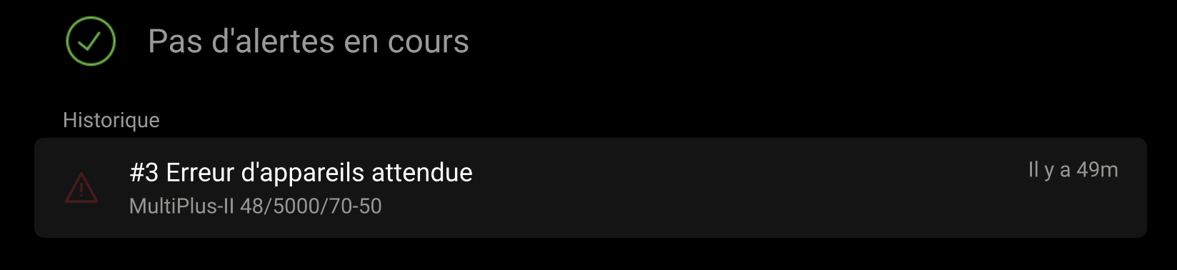

Bref j’ai fait toutes les MAJ des firmwares du 552 vers le 556 pour les multiplus 2, la MAJ du Cerbo 3.54 vers 3.62, passé mon grid code en EN50549 vu que j’étais toujours en VDE0126, refait ma config via VEConfig 3, refait la config de mon assistant ESS et depuis j’ai cette erreur :
Je me suis tapé toute la littérature sur les codes erreurs VE.Bus et suivi les instructions de “check”.
Puis je suis repassé en direct avec mon MK3 pour refaire toutes les vérifications.
J’ai toujours l’erreur.

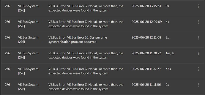

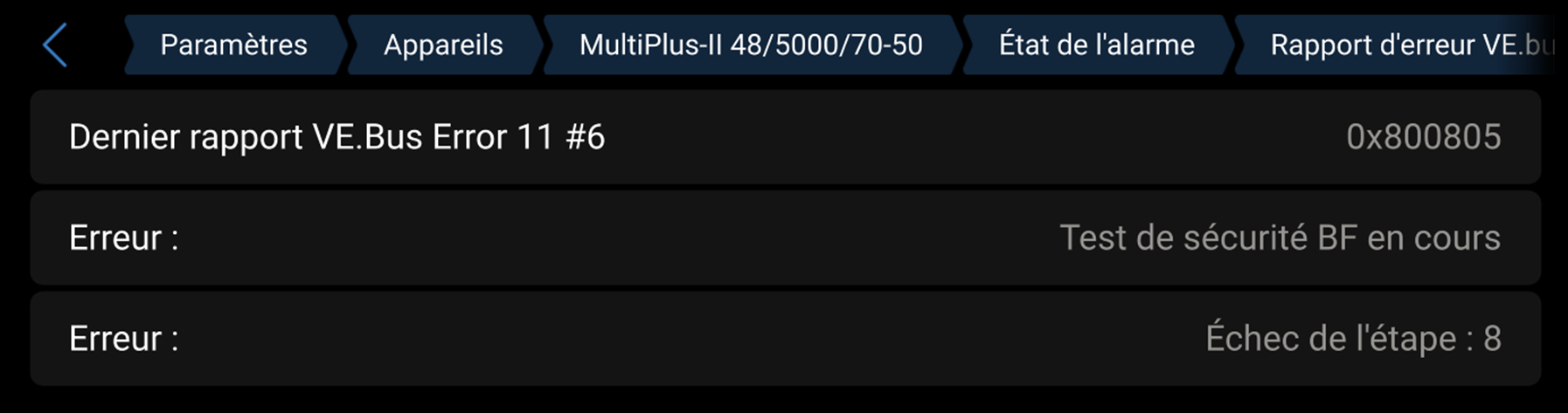

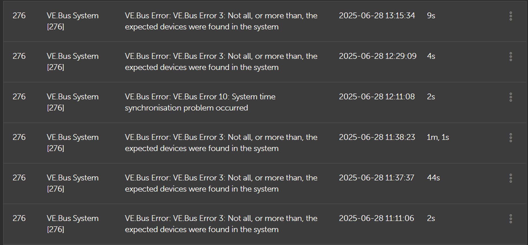

Je suis allé voir le journal des alarmes et la, j’ai vu ceci :

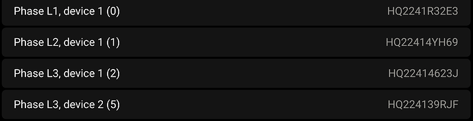

Pourtant mes onduleurs sont bien présents :
Je m’étonne un peu de la déclaration du Phase 3, device 2 (5), pour quoi pas 3 ?
