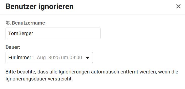

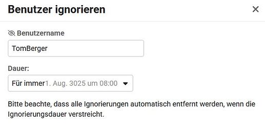

Wie Du ja jüngst selbst geschrieben hast, ist es dein Ziel, mich - ich zitiere - “…hoch auf die Palme zu bringen…”.
Ich muss Dich da leider enttäuschen, frustrierte Menschen erregen bei mir nichts als Mittleid.
Keine Ahnung, was bei Dir läuft, aber vielleicht erzählst Du’s doch nicht deinem Friseur, sondern einem Therapeuten.
Reihenweise die Threads dieses Forums zu kapern ist ganz bestimmt nicht der richtige Weg.
Ich für meinen Teil nutze für Dich ab sofort das “Ignorieren-Feature” dieses Forums, somit sind Deine wertvollen Beträge für mich unsichtbar.
Du musst also Deinen Frust wo anders loswerden.
Gute Besserung.
