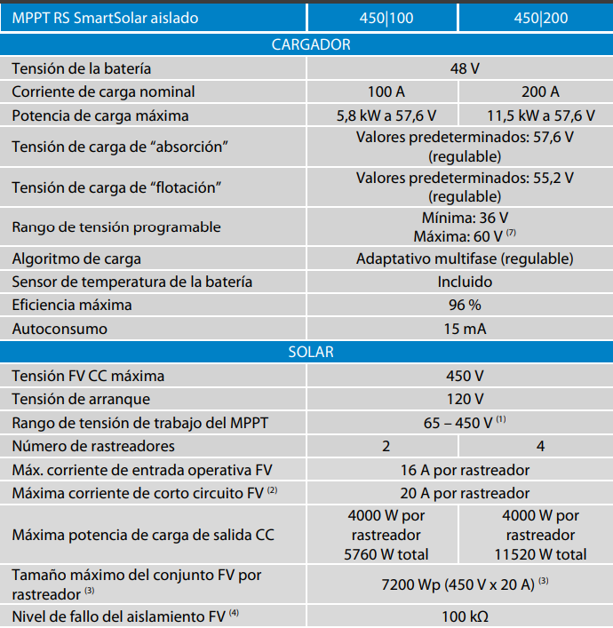

Buenas tardes! tengo una duda, Cuántos módulos de 720W con Voc: 49.70V y ISC: 18.51A puedo instalar a un Smartsolar-MPPT 450/100 rs? tomando en cuenta la cantidad de rastreadores

With a Voc of nearly 50V I would target a maximum of 400V, 8 panels in series to give 50V leeway for cold temperature. Depending where you live you may need to drop to 7 panels per string.
So you could do a max of say 7 panels, for each of the two trackers. Be mindful of max limits of 4kW per tracker and overall 100A output limit. Its basically two 450/50s
For a 450/200, think of it like three 450/70s or four 450/50s when it comes to effective current per tracker.

@DARRY No existe un modelo para el 450/200. Se dimensionan los dos strings que se corresponden con el modelo 450/100, para el 450/200 simplemente hay que duplicar el número de strings, por eso no hay un modelo específico para el 450/100. Por favor, contacta con un distribuidor local para que te ayude a dimensionar y seleccionar los equipos de forma adecuada.
