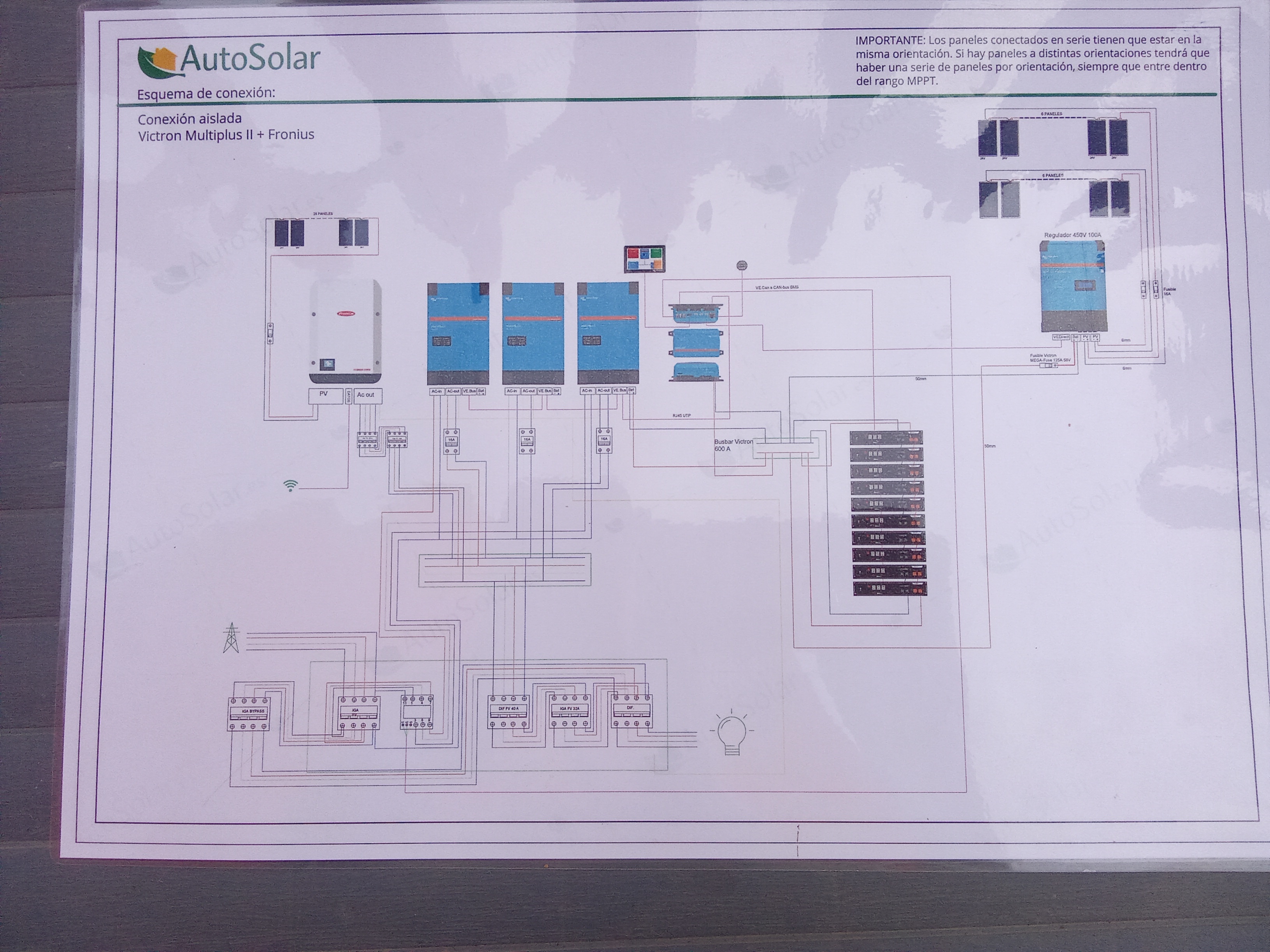

Buenas tardes, gracias por enviar el enlace, veo en el apartado nº 7 el diagrama del cableado que es un ejemplo generalizado. Le envío una foto de mi esquema para que pueda servir de ayuda.
Si me he decidido a exponer este caso en victron community es porque mi distribuidor no me soluciona el problema después de un largo historial de intervenciones.
Dicho esto voy a exponer mis observaciones:
El MPPT no se ajusta a la configuración a las cargas de baterías programadas en el DVCC y en cambio los multiplus II se ajustan a la perfección.
He realizado esta comprobación en dos partes. La primera he desconectado el MPPT y es cuando observo que las cargas a las baterías se ajustan a la configuración del DVCC.
La segunda comprobación la realizo con el MPPT encendido y desconecto el inversor FRONIUS, es decir solo genera energía el MPPT y es cuando se sobrepasa la carga configurada para las baterías.

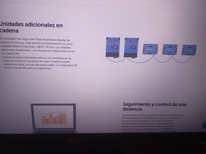

Buscando información he encontrado un esquema muy gráfico (ver foto) que puede ser de ayuda para encontrar la solución.
¿Si se conectara con cable Ve.Can RJ45 entre el multiplusII esclavo y el MPPT se sincronizarian las cargas entre sí según explicación ilustrativa de la foto?

No se puede conectar el cable entre los Multiplus y los MPPT, son protocolos diferentes.
El esquema completo está correcto, por lo que se debe tratar de un problema de configuración (no entiendo el contador de red). El esquema de nuestra web se refiere solo a equipos con protocolo VE.Can, de hecho solo aparecen reguladores MPPT.
