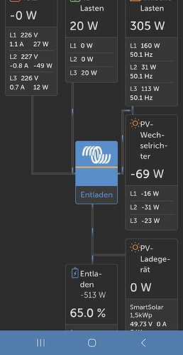

Nur die Werte des Shelly werden nicht zur PV Leistung addiert. Wäre für mich aber essentiell, dass das so ist, und auch logisch.
Was mir aufgefallen ist: Der Status in der Geräteliste ist “Inbetriebnahme”
Über die Geräteliste kann ich das Setup für den Shelly nicht aufrufen, direkt über die Anzeige “Solarertrag” komme ich aber zur “Position” (AC out).

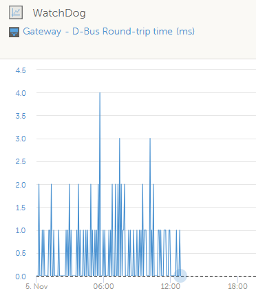

Kannst du mir bitte sagen wie man das messen oder visualisieren kann? Ich hab mal vor einiger Zeit so einen WatchDog (Roundtrip time) als widget erstellt. Darin konnte ich bisher keine Erhöhung feststellen… Gerade gestern übrigens mein drittes Shelly Script installiert (2x 3EM + 1x 1PM).
Per SSH auf den Cerbo oder Pi verbinden und dann mal “top” eingeben.
Super, danke!
Ich sehe da Werte zwischen 11-15% CPU load. Klingt für mich ganz ok…
Habs gefunden, danke. Das hat aber, wenn ich das richtig verstanden habe, keinen Einfluss auf Irgendwas?
Mein Problem ist ja, dass die Leistung des PV Inverters zwar angezeigt, aber nicht zu “Solarertrag” hinzugerechnet wird. Ist natürlich nicht Sinn des Ganzen gewesen und unpraktisch.

Hast du die ganzen Daten übergeben, weil das Venus OS die braucht, oder einfach der Vollständigkeit halber? Ich habe nämlich nur total_act_power ausgelesen und an ein Custom Control weitergereicht. Ich brauch ja nur die Leistung. Nicht dass das der Fehler ist…
Öhhhm, wenn ich schon alle möglich Werte abgreifen kann, nutze ich Sie auch und deshalb stellte sich die Frage gar nicht erst, was ich davon nutze und was nicht. Bin mal gespannt, ob es bei Dir wirklich bei daran lag :slight_smile:
Naja, was ich nicht brauche lasse ich weg. Hier mal “kurz” die relevanten Daten, die der Shelly liefert:

Aber ich hab es ausprobiert und es ist tatsächlich so:
Wenn ich nur total_act_power weitergebe, zeigt der Eintrag in der Geräteliste den richtigen Wert, und auch die Zeile des Shelly unter “Solarertrag “ wird korrekt angezeigt. Die Summe für “Solarertrag” wird aber nicht richtig gebildet, d.h. der Shelly wird nicht zu den anderen PV Erzeugern addiert. Übergebe ich die Werte a_act_power, b_act_power und c_act_power auch noch, erst dann passt sie Summe der PV Erzeuger, also “Solarertrag” auch.
“Klingt komisch, ist aber so” hätte da eine berühmte Maus gesagt.
Vielleicht fällt da ja nochmal jemand drüber und ihm ist hiermit geholfen.
LG, Franz
