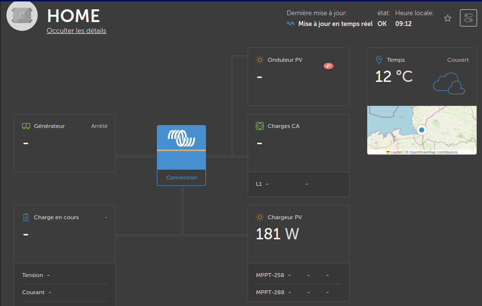

Bonjour, depuis trois jours l’affichage dans le VRM ne fonctionne plus (voir copie d’écran)
Le color control de mon coté fourni bien toutes les informations, je n’ai pas lancé de mise à jour manuellement de mon côté.
J’ai redémarrer le color control, sans succès.
Je ne comprend pas ce qui se passe, est-ce que quelqu’un a une explication ?

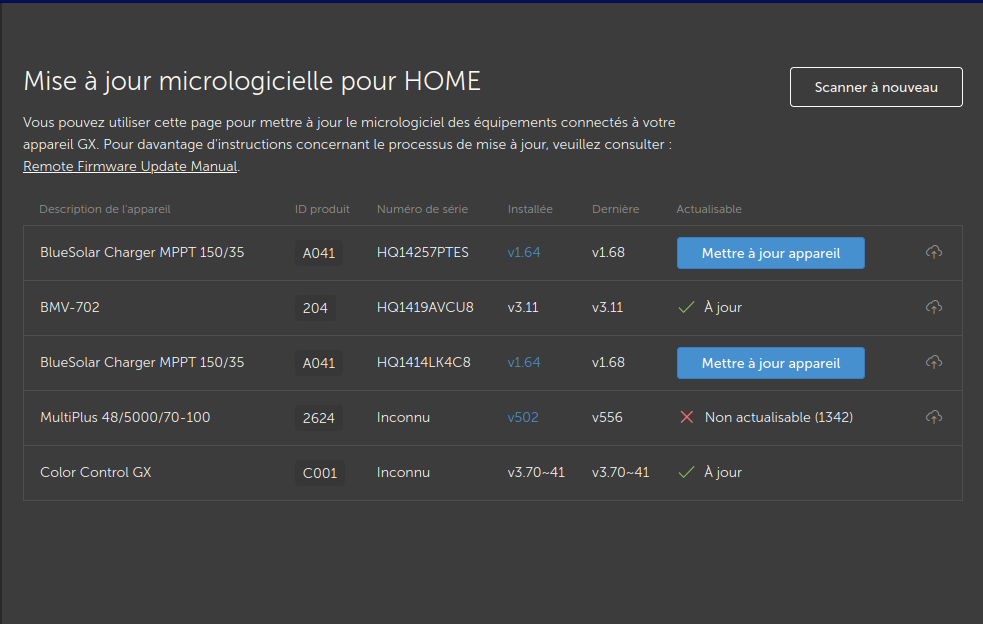

le ccgx est sur quel firmware?
il y a une carte sd dedans ?
CCGX firmware : V3.70 - 41 donc a jour visiblement
je n’ai pas installé de carte SD malgré que mon réseau wifi soit coupé la nuit, cela fonctionne bien depuis deux ans.
Ce que je ne comprend pas c’est que les infos de puissance des BMV est bien en affichage réel mais tout le reste a disparu…
Par contre sur le multiplus le firmware est le V502, je vois que le V556 est disponible mais je ne peux pas faire la mise a jour depuis le VRM car non actualisable
Le problème peut-il venir de là ?
oui, il n’est aps conseillé de passer au dela de la 3.55 avec un ccgx car cela surcharge le processeur et cela peut bugger fortement
Bon je viens de réinstaller le firmware V3.55, toujours la même chose.

malheureusement la memoire interne du ccgx est hs et le monitoring n’est donc plus possible (plus de stockage de données)
