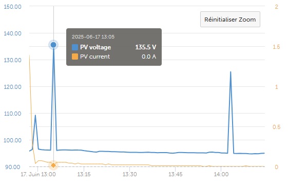

Hello,
Je ne sais pas si cela est normal mais je constate des pics de voltage sur un SmartSolar 150/35 voir PJ, qu’en pensez-vous? Comme constaté c’est uniquement lorsque le Cerbo lui demande de ne pas produire.
Merci d’avance pour vos retours éclairants.
oui, si on demande de ne pas produire alors la tension ce raproche de la voc
Ok merci @thierry_cortassa mais pourquoi cela fait seulement des pics?
