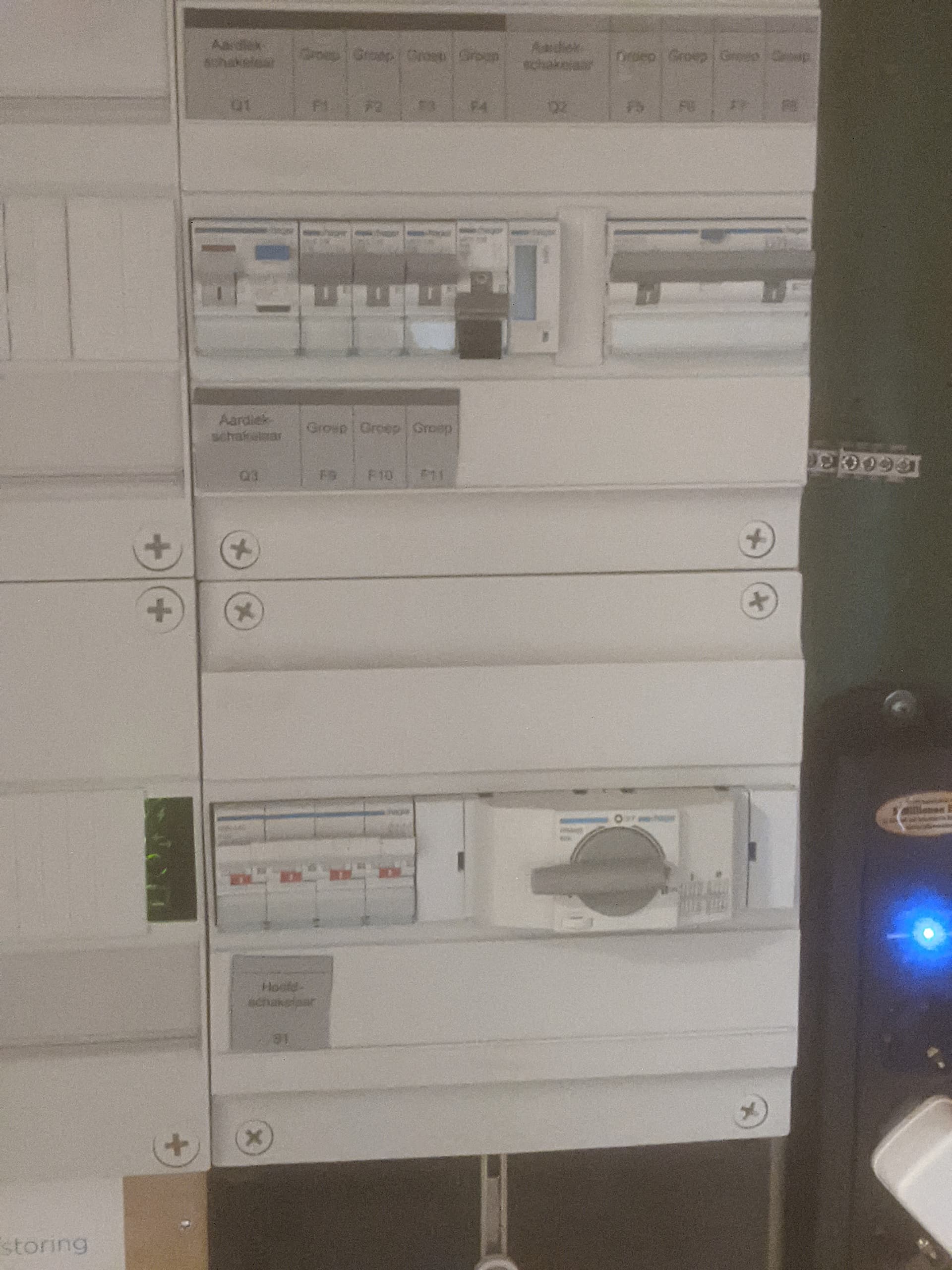

Omschakelaar in groepenkast
Is een omschakelaar in de groepenkast om tussen Net en ac out 1 van de multi rs Solar te schakelen verplicht, echt niet nodig of handig?
Als je een omschakelaar plaatst zoals geschetst dan heb je back-up stroom (batterij) bij stroomuitval en je kunt bij een defect aan de multi je huis van stroom blijven voorzien door de schakelaar op net te zetten. Dus handig. En als je de omvormer van je zonnepanelen ook achter de multi plaatst dan bijft deze functioneren bij stroomuitval.

Het is mij wel duidelijk dat een omschakelaar er gewoon bij hoort bedankt hiervoor.
Niet verplicht, niet per se nodig
Maar zoals gezegd handig voor evt defect, let wel Op dat het de juiste is bij 3 fase aansluiting!
Bij omschakelen moet de N altijd als laatste geschakeld worden en bij terug schakelen altijd als eerste!
ja de multiplus schakelt automatisch over bij stroom uitval op batterij backup en zonne stroom als deze op de ac out 1 zit (let wel op het maximale vermogen 1:0 rule)
Alleen alles wat achter ac out 1 zit wordt gevoed door batterij/pv backup, ac out 2 is daarbij schakelbaar, alles aan de ac in kant krijgt geen voeding bij net uitval
De omschakelaar van Hager schakelen de nul niet correct, daarom ook niet duur…
