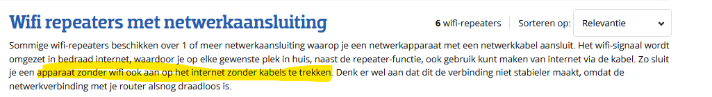

of een Wifi repeater
Wifi brug is ook nog een mogelijkheid

Oh maar (draadloos)netwerk is het probleem niet. Er hangt een wifi meshnetwerk bij de gx met een prima verbinding. Er kan alleen geen nieuwe ethernetkabel naar getrokken worden.
Ook bij de p1 meter is wifi prima. De raspberry staat bijvoorbeeld ook vlakbij de gx.
Voor de beeldvorming, installatie staat in garage 15meter vanaf woning. Met een splinter nieuwe verharding er tussen, lang verhaal kort: wifi is prima, geen nieuwe kabel mogelijk.
