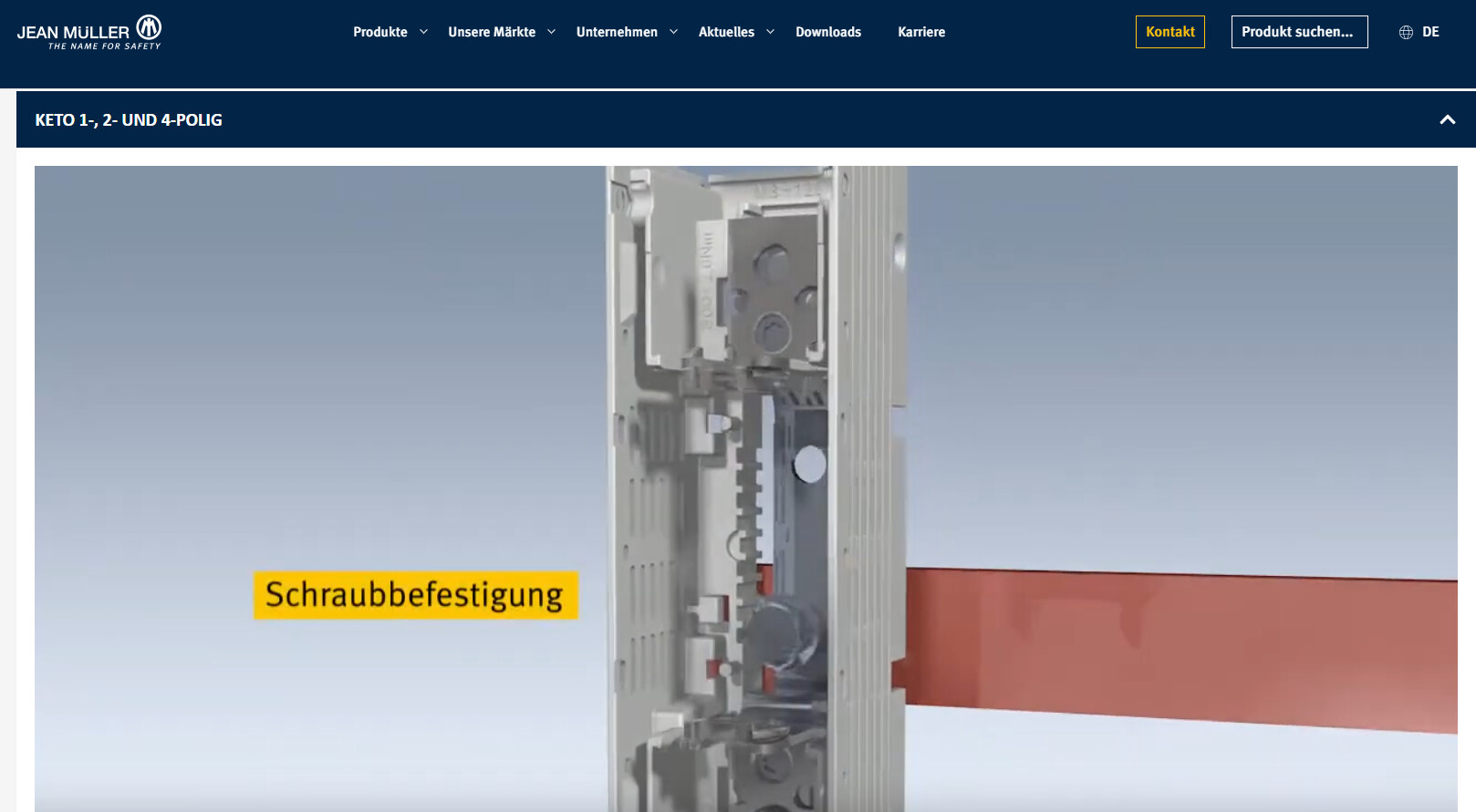

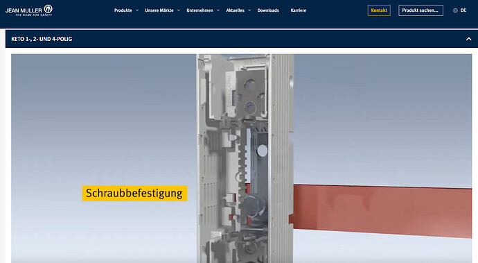

Unter den Keto NH-Haltern gibt so Info Fenster, eines davon behandelt die nicht 3-poligen Varianten, im Video siehst du die beiden Montagearten für Sammelschienen, Schraub- oder Klemmmontage

Hallo @chrigu - Danke dir für den Tipp zu den Videos. Die kannte ich noch nicht und sie zeigen sehr gut was und wie man die Ketos einsetzen kann. Ich habe heute nochmal mit einem Berater telefoniert, der wird ausprobieren ob man die Ketos direkt auf eine Busbar mit eine Schraube kontaktieren/anschrauben kann. Er meinte sich zu erinnern, dass man die Halteklammer ausbauen kann und im Keto entsprechende Löcher sind, um diese zur Verschraubung mit einer Busbar verwenden zu können.
