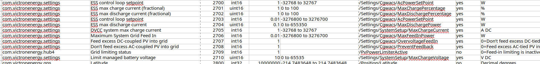

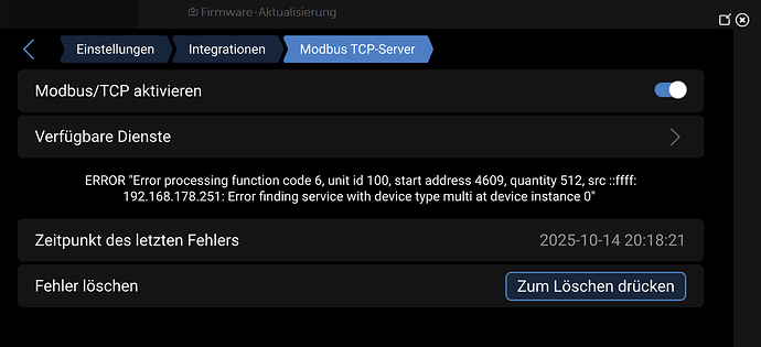

Ich möchte gern das Laden der Batterie manuell steuern. Ich habe verschiedene Register getestet. (screenshot) alle ohne Erfolg. Teilweise kommt im Remote Control eine Fehlermeldung

You need to be using 2700/01/02 for controlling this I think.
