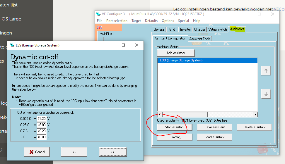

Gebruik je ESS?
Ik had hetzelfde probleem (Multiplus2 3000/48v) na aanpassen ESS alleen nog alarms, geen shutdowns meer
Ik gebruik inderdaad ESS (alleen ESS, geen dynamische ESS) om het terugleveren op het net te minimaliseren. Wat heb je aangepast om de shutdowns te voorkomen?
Als minimale laadtoestand heb ik 30% ingesteld in de ESS maar rond de 70% gaat de inverter al uit op lage batterij spanning.

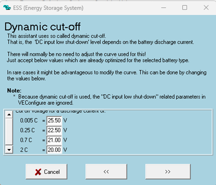

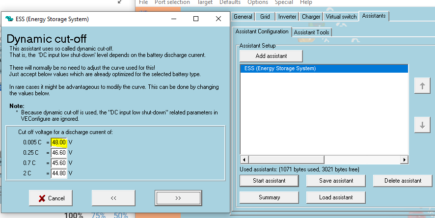

Ik heb de Dynamic cut-off verlaagt
Mijn 2 accu’s zijn 16s LFP 314Ah (51.2Volt) met een eigen (JK) BMS

Ik zie dat de Dynamic cut-off waarden behoorlijk afwijken van mijn instellingen, nu heb ik een 24V systeem en geen 48 volt maar als ik ze door 2 deel zijn jou instellingen behoorlijk hoger dan bij mij. Ik heb de documentatie nog eens nagelezen en ik denk dat ik dat deel verkeerd geïnterpreteerd heb, ik heb ze intussen bijgesteld en nu is het weer even afwachten hoe het gaat. In ieder geval alvast bedankt voor de moeite, ik ga het weer een paar dagen uitproberen en dan laat ik wel even weten of dat geholpen heeft.
Waardes zijn voor LFP / Lfepo4 accu’s
Er zijn 48V systemen met 15s accu’s (15x3.2V=48V) en 51,2 V systemen met 16S accu’s
(16x3.2=51.2Volt)
Beide worden (vaak) 48V systeem genoemd (Mixen is vuurwerk)
Semi tractie lood accu’s zijn natuurlijk weer anders
Plaatje was alleen ter illustratie
Waarschijnlijk moet je de waardes verlagen.
Welke waardes gebruik je nu

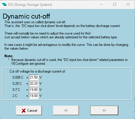

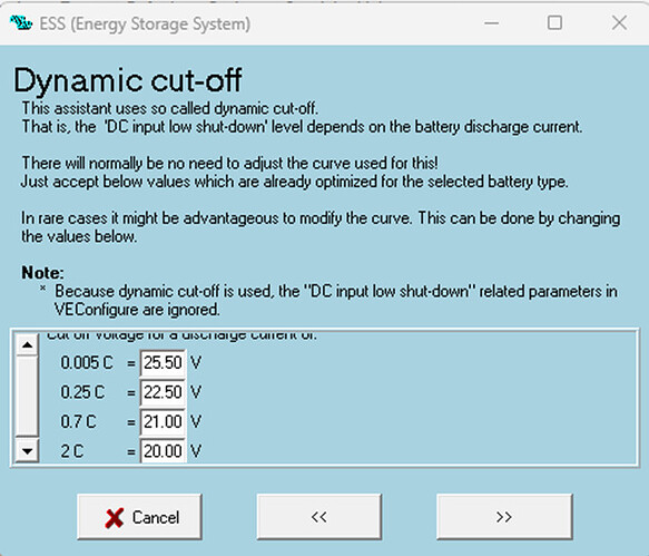

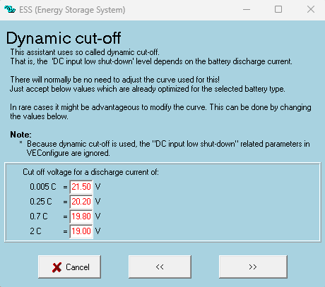

Deze instellingen had ik er in staan, die had ik al een paar keer wat naar beneden bijgesteld maar had niet het gevoel dat het er beter van werd. Om te testen had ik jou gegevens door 2 gedeeld om te kijken of het daar beter van gaat worden.
blijkt ook niet te werken, bij 90% stopt de inverter nu ook, blijkbaar moeten die waarden tcoh een behoorlijk stuk lager staan. Heb ze nu nog maar iets lager gezet dan de vorige keer:

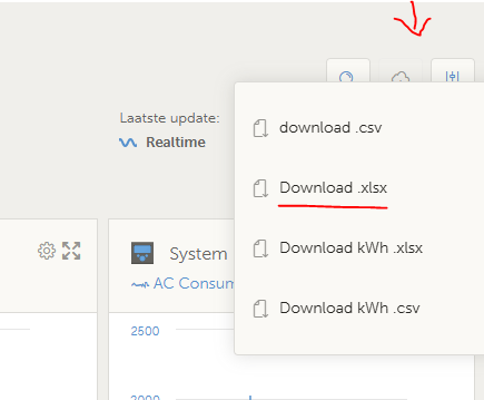

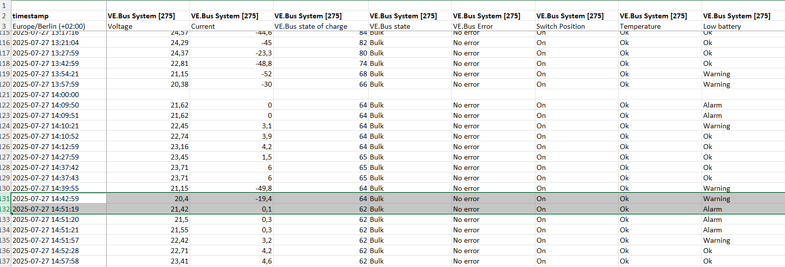

Je kan op jouw Victron portal een Excel bestand downloaden. (Tab Geavanceerd, button rechts boven)
Hiermee zie wanneer de Victron in Alarm gaat.
Het is niet alleen de voltage maar ook de stroom die invloed heeft.
Het zijn wel heel veel gegevens en voor een overzicht gooi ik altijd een aantal kolommen weg (of verbergen)

De functie is puur en alleen thuisbatterij, de overtollige stroom van de zonnepanelen opslaan en gebruiken als de zon niet schijnt. Ik zie overigens dat met de aangepaste instellingen de accu’s al wel tot 62% kom waar voorheen ik niet onder de 70% kwam dus is al wel een lichte verbetering.
Het lijkt er op dat de spanning van de accu’s tot 20,4V gezakt is en dan het alarm komt.
in het ESS heb ik onderstaande instellingen nu. Deze zijn overigens al wel een stukje lager dan de fabrikant van de accu’s voor schrijft (daarom had ik dat ook nog niet geprobeerd) maar ik ga ze nog wel 0,5V verder naar beneden bijstellen om te kijken of dat nog wat verbetering brengt.

Ik heb intussen een 2e set accu’s erbij gezet en zit nu op 360 Ampere uur en heb de Dynamic Cut-off nog iets naar beneden bijgesteld.
Het begint nu wel een stuk stabieler te worden, kan nu zonder Low battery alarm tot onder de 40% ontladen en heb het te leveren vermogen ook maar weer iets opgeschroefd (had ik tot 1000w begrensd om de accu spanning binnen de perken te houden).
