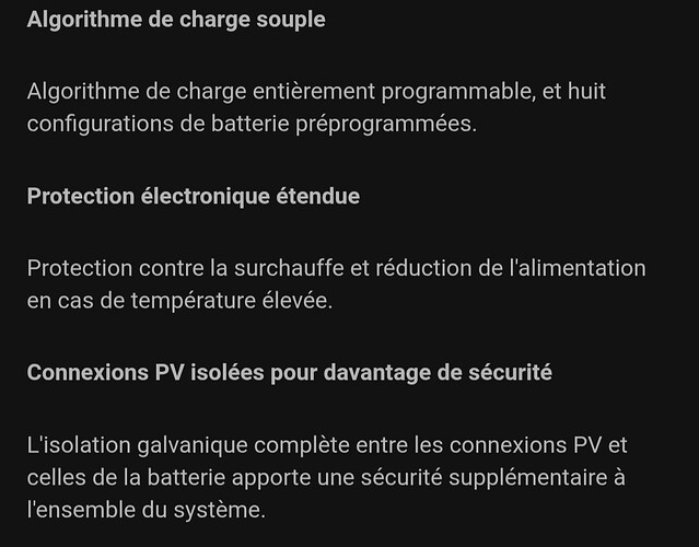

bonjour ,merci de la réponse, mais cela veut il dire “non”? pas d’isolation galvanique sur le mppt tr smart 250/70?
Là vous me mettez un lien sur le *RS qui lui ,est isolé galvaniquement..

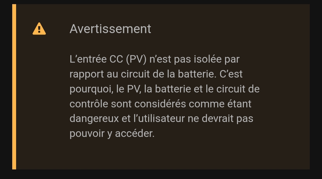

non, il n’y a pas d’isolation sur ce model, donc si tension supérieur a 120v dc coté panneaux il faut rajouter un cpi externe.
mais les mppt rs ont une isolation galvanique (et un cpi) donc il vaut mieux partir sur ce model.
Correct.
Bonjour Thierry, merci de ta réponse.
C’est justement pour la tension (normes/sécurité) 120V , je vais donc partir sur un modèle mppt RS victron, car je ne peux pas modifier la configuration des PV, dont la tension arrive à environs 140/150V..En plus un cpi coûte cher ,moitié prix d’un mppt rs avec deux entrées PV.
