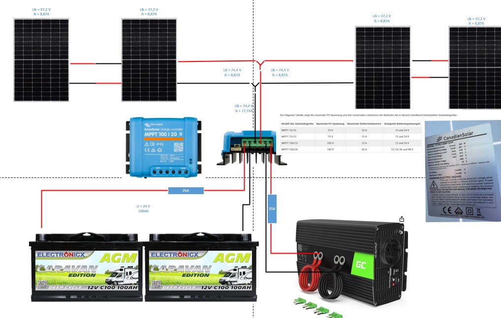

Hallo, ja das ist meine Situation. Grundsätzlich funktioniert das System wie abgebildet. (Bilder nicht original – Ausser Victron). Der Einschaltstrom ist zu hoch.
A) Einschalten wie abgebildet. Wechselrichter ist nach wenigen Sekunden online – OK
B) Versuch 1: Last auf 230V AC Seite zB Netzteil für Laptop ~120W  OK
C) Versuch 2: Last – Kühlschrank (max. 150W)  nicht OK
Vermutlich ist der Einschaltstrom zu hoch. Man sieht bis zum Abbruch am Victron MPPT das die Spannung abfällt und der Strom steigt.
Ziel: Kühlschrank auf Dauerbetrieb + Netzteil + Ladegeräte ….
Das Bedeutet Dauerbetrieb <400W + wenn möglich kurzzeitig Gartensprinklerpumpe („Einschaltstrom“) max. 200W
Das ganze sollte automatisch funktionieren wenn ich auch 2-3 Tage nicht dort bin.

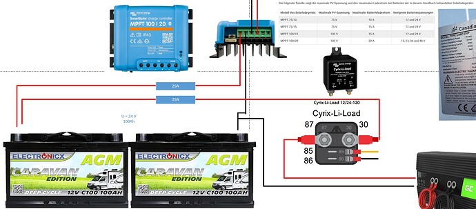

Von Victron könntest du dafür z.B. ein Cyrix-li-load nehmen CYR010120450.
Statt über ein BMS wird das Cyrix dann einfach vom MPPT angesteuert, sollte funktionieren.

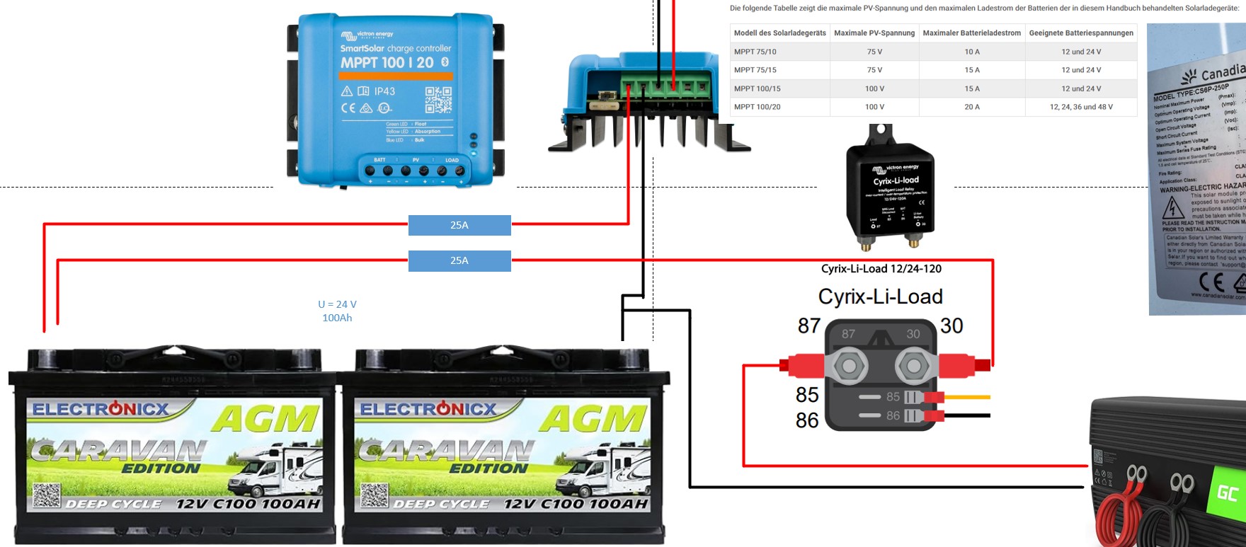

Hy, ja das sieht gut aus. Mir ist nicht klar ersichtlich wie ich hier die Klemmen 85/86 belegen sollte. Auf den Lastausgang des MPPT oder über die PINS über den TX Port?
Der Wechselrichter hätte ein Dauerbetrieb Ausgangsleistung 230V von 1000W. Benötige ich aber nicht so groß.
Auf einen kommt die Masse/Minus und auf den anderen der + vom Load-Ausgang des MPPT.
