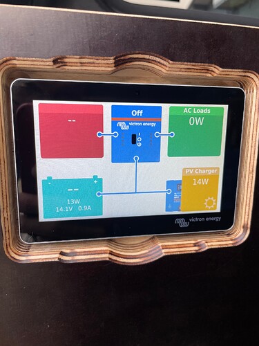

Hi zusammen, ich habe einen Ausbau in einem Camper vorgenommen und folgende Komponenten verbaut.
Lithium 12,8V 200Ah NG
Ve.Bus BMS NG
MultiPlus 12/2000/80
Cerbo GX mit 5“ touch
Ich habe den Cerbo GX mit dem Ve.Bus BMS NG mit einem RJ45 Kabel verbunden und von dem Ve.Bus BMS auch den MultiPlus mit einem RJ45 Kabel verbunden.

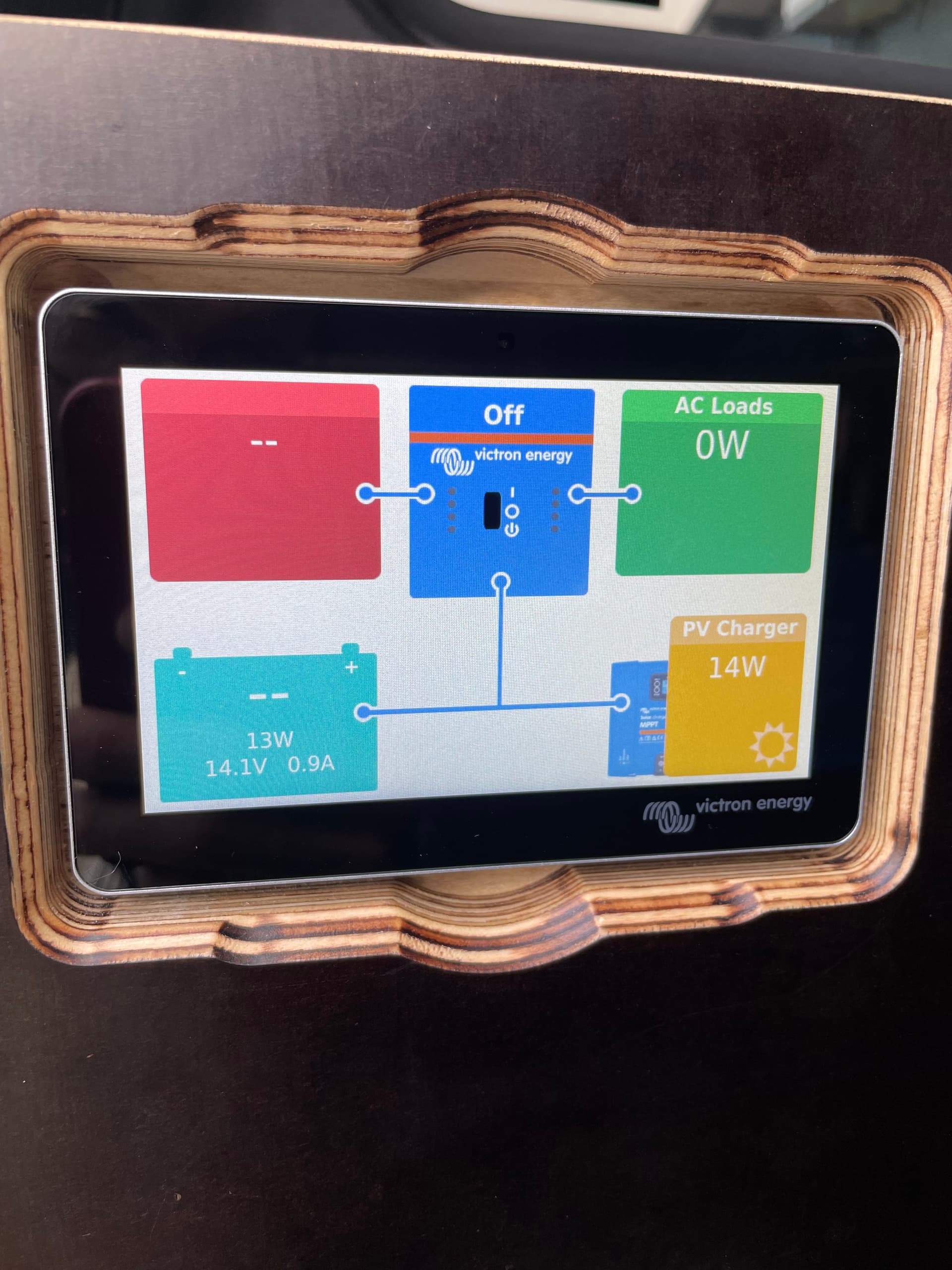

Mir werden alle sonstigen Daten auf dem Display angezeigt aber der Ladezustand nicht. Woran kann das liegen, benötige noch noch ein zusätzliches Kabel, oder muss ich andere Einstellungen im Cerbo vornehmen?

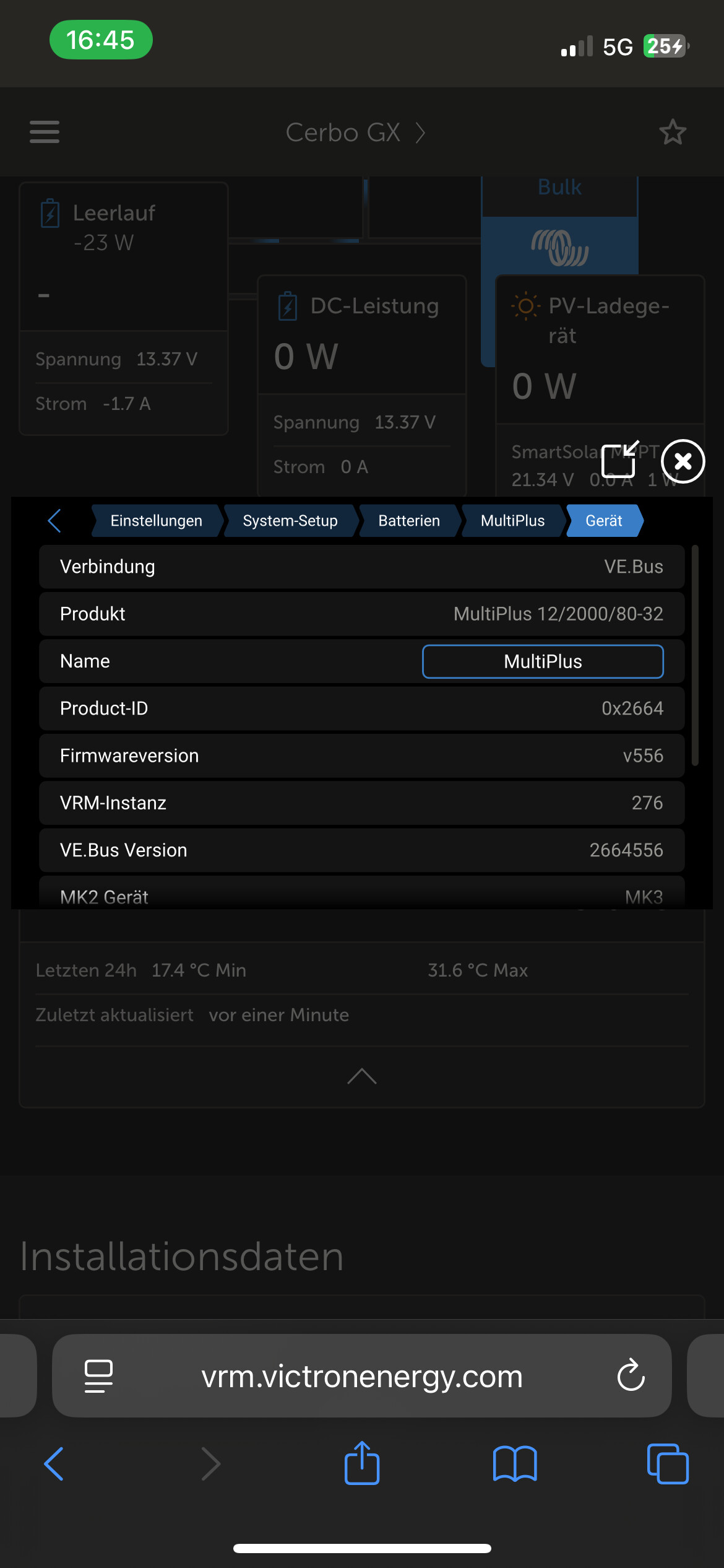

Ich habe mir nochmal alle Einstellung angesehen und nur das hier dazu gefunden.
Verbindung VE.Bus
Die Einstellungen in VE.config, das extra Programm auf dem PC.
