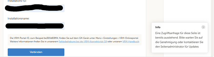

ich habe ein bestehende Victron Anlage MP|| 5000 und mit Raspi4 als Venus OS mit einem Cerbo S-GX ersetzt.
Das alte Setting war schon im VRM installiert und funktionierte. Nun wollte ich die Installation mit dem neuen Cerbo ersetzten.
Ich habe die neuen ID eingegeben und geht es nicht weiter.
Was kann ich tun
Du kannst die alte Installation einfach durch eine neue ersetzen … Musst also keine neue Anlage erstellen … Einstellung … Allgemeines … gaaaaanz unten …
Danke für die Antwort. Mein Problem ist aber das ich keine Installation anlegen kann weil mein erster Versuch stecken geblieben ist und ich nicht weiß wie ich das abbrechen kann. Ich warte schon 24 h.

okay ich versuche es nochmal. Ich habe seit September einen RAspi4 Venus OS am laufen mit VRM. Nun boin ich umgestiegen auf Cerbo S-GX und habe am Anfang einen Werksreset mit dem USB Stick durchgeführt. Danach alle Einstellung inklusive VRM Freigeben und Wifi einstellen. Danach Neustart alles Okay.
Dann bin ich in VRM an meine bestehende Installation und habe Hinzufügen gedrückt und dann mein Venus ID per Hand übertragen. Danach habe ich meine Installation vom Raspi gelöscht weil ich neu anfangen wollte. Danach bin ich auf meine Installation im VRM gegangen aber die neue Installation war nicht da.
Dann bin ich auf Victron Connect und habe meinen Cerbo gesehen Lokal. Dann habe ich VRM registrieren gedrückt und bin dann wieder auf der Installation Seite rausgekommen. Die ID stand schon drinnen ich habe nur einen Namen vergeben und Verbinden gedrückt. Dann kam die Nachricht in meinem ersten Post die erste Installation ist noch im Gange.
Ich hoffe es ist verständlich

Dann hast du wohl eine bestehende Installation des “alten Nutzers”.
Ich hatte das gleiche Problem … der alte Nutzer muss DICH als Admin in seine Installation schreiben und dann kannst du rein und ihn löschen
ODER wie bei mir … über Victron lösen … mit Photo von deinem Cerbo … die gehen dann von “aussen” ins System und lassen dich rein …

Prima es geht jetzt. Der ehemalige Besitzer hatte die Installation nicht gelöscht bzw nicht freigegeben.
