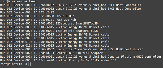

Also hab ich wie vorgeschlagen per “lsusb” mir die Geräte anzeigen lassen, und da scheint er noch gefunden zu werden.

Komisch ist die Verteilung der Busse. An den drei USB-Buchsen sind an zwei Buchesn je ein Hub mit den VE Direkt kabel und an der dritten der GX IO. Die Hubs scheinen aber beide an Bus 2 zu hängen?

mit lsusb -t bekommst du einen baumansicht und auch die geschwindigkeiten der geraete.
an welchem bus die teile haengen, spielt eigentlich keine rolle.
da der extender hier noch angezeigt wird und das usb-system noch funktioniert, kannst du es einmal mit ab- und anstecken probieren, aber warte ein paar sekunden, bis du ihn wieder anstoepselst.

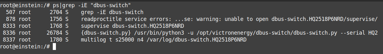

Das einzige was ich in der Prozessliste finden konnte, was irgendwie passt ist das hier. supervice dbus-switch.HQ2518P6NRD. Letzteres ist die Seriennummer des IO Expanders
Heute hab ich dann mal den Expander getrennt, 10s gewartet und wieder angeschlossen. Sofort war er wieder verfügbar, und läuft bis jetzt. In der Prozessliste hab ich dann das gefunden.

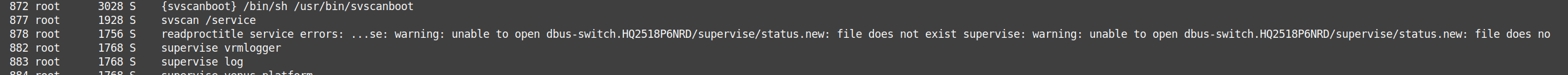

In der Debugansicht der RM-Konsole hab ich dann noch das gefunden.
Als ich dann nach passenden Prozessen gesucht habe sind folgenden aufgetaucht.
hallo,
die meldung besagt nur, dass die schnittstelle fuer den extender nicht gefunden wurde.
da er ja kurz weg war, ist das soweit normal.
