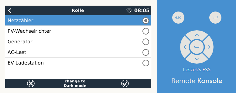

Du möchtest einfach den EM540 als unabhängiges Gerät im VRM erfasst haben, um die Energiedaten anzusehen. Soweit mir bekannt ist dies so nicht möglich, ein angeschlossener Zähler muss immer eine Funktion haben, es stehen vier zur Auswahl im Cerbo, und leider keine “nichts”-Funktion

Das scheint tatsächlich seit “kurzem” doch zu gehen. Hab ich vorher auch nicht gesehen…
Man kann den EM540 (bei mir noch der EM24) einfach als AC-Last konfigurieren. Probier das mal, vielleicht geht es ja so.
Aber das Thema mit dem ESS und ohne Netz ist da noch nicht geklärt.

danke für die zahlreichen Anmerkungen. Es funktioniert als AC Last!
