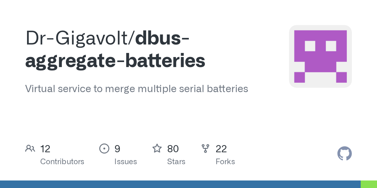

Zusammengefasst wird das alles über den “Battery Aggregator” den du über die Installation vom “Package Manager” bekommst.

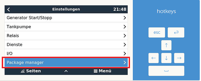

Um das dann zu verwalten musst du die Remote Console aber in der GUI-V1 starten … dazu einfach in der Browserleiste aus dem “V2” eine “V1” machen … dann bekommst du unter “Einstellungen” ganz unten das Menü “Package Manager” …

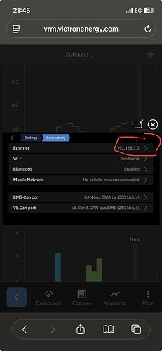

hier meine lokale URL für das Venus OS auf dem Cerbo: http://192.168.3.3/gui-v2/
Am Ende bei Dir die „v2“ durch „v1“ ersetzen. Dann öffnest Du die alte Oberfläche. Die hat noch den Menüpunkt „Package Manager“ womit man extra Software installieren kann. Das gibt es bei der neuen v2 nicht.

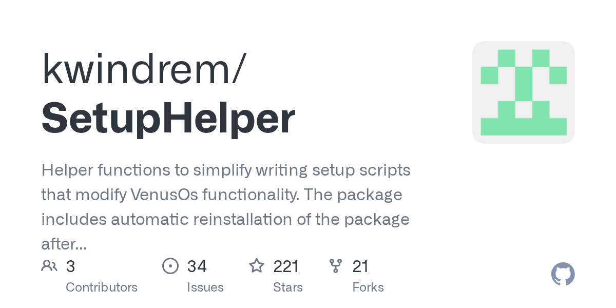

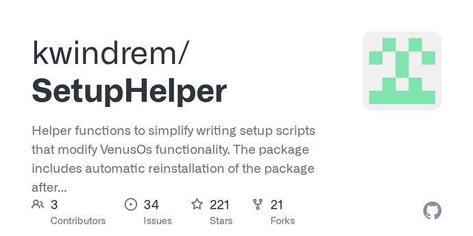

Um den “Battery Agregator” zu nutzen benötigst du erstmal den Setup Helper … Diesen installierst du mit einem USB Stick und rebootest den Cerbo … steht aber alles in der Anleitung im Link …
Wenn das erledigt ist, MUSST du die Remote Console in der V1 Version starten … siehe oben … sonst siehst du den Menüpunkt “Package Manager” nicht.

Welche IP-ADRESSE meinst du, die von der Fritzbox vergebene (für den Cerbo)…denn da habe ich alles versucht!
Wenn ich da in die Maske des Browsers diese IP eingebe und zusätzlich gui-v1 findet er nichts….wenn ich VICTRONs VRM-Portal Aufrufe steht im Browser das Victron-Portal in der Adresse…ich kann die Konsole über die von der Fritzbox vergebene IP zwar bedienen aber keine IP-Adresse sehen die so aussieht wie die von dir angegebene (mit “GUI-V1”
Ich habe aber herausgefunden, das der Cerbo eine (interne IP für die angeschlossene Hardware vergibt) ….war mit dem Handy in der Nähe der Anlage, nur wie komme ich an die Browserzeile die ich ändern soll, wenn ich sie nicht sehen kann???

Ja, die IP-Adresse des Cerbo, welche von der FRITZ!Box vergeben wird. Ich emphele in BV der FritzBox einzustellen, dass der Verbinimmer dieselbe IP-Adresse bekommt.
Inder GUI-V2 siehst Du die aktuelle IP-Adresse unter:
Die IP-Adresse ist bei jedem System anders.

Läuft dann auch als 2 canport gibbet auch im setuphelper
