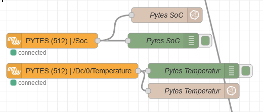

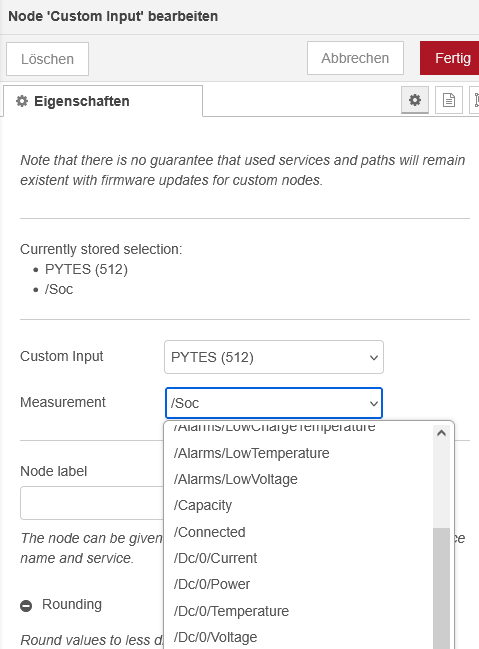

Ich habe einmal eine andere Frage zur Pytes Integration mit MP2 und Cerbo GX.
Zur Steuerung nutze ich Node-Red und “sehe” auch die Pytes Module:
Aber:
angezeigt bekomme ich nur einen SoC Wert, bei zwei Modulen hätte ich erwartet darauf einzeln zugreifen zu können.
Oder fehlt mir eine wichtige Einstellung ?
Nö, mehrere Module zusammen sind für das Victron System EIN Akku und vom Akku wird auch nur ein SOC gesendet.
Da die Module ja auch alle parallel sind und bei richtiger Installation alle gleich belastet werden, haben alle Module auch den gleichen SOC.
